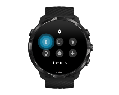

Wanneer de batterij van je horloge bijna leeg is of als je bijvoorbeeld onderweg bent, kun je Batterijbesparing inschakelen om het horloge langer te kunnen gebruiken. Als Batterijbesparing ingeschakeld is, zal je Suunto 7 werken als een gewoon horloge: je kunt de tijd en datum zien en een schatting van het batterijniveau.
Als je Batterijbesparing inschakelt met een volle batterij, kun je Suunto 7 tot 40 dagen lang gebruiken als een traditioneel horloge.
Batterijbesparing wordt automatisch ingeschakeld wanneer de batterij bijna leeg is.
Als Batterijbesparing ingeschakeld is, kun je zien hoe laat het is door op de aan/-uitknop te drukken.

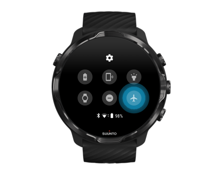

Wanneer je horloge is ingeschakeld zoekt en onderhoudt het, zelfs met het scherm uit, nog steeds gegevensverbindingen. Als je geen verbinding nodig hebt, kun je de batterij sparen door de verbindingen met je telefoon en internet uit te schakelen met de vliegtuigmodus.
