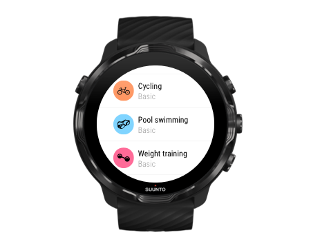

Je horloge bepaalt aan de hand van de lengte van het zwembad de zwemintervallen en je zwemsnelheid en -afstand. Je kunt de lengte van het zwembad voordat je begint met zwemmen eenvoudig instellen in de trainingsopties.

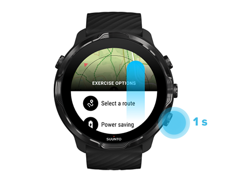

Het wijzigen van de Nauwkeurigheid locatie voorafgaand aan een training:
Het wijzigen van de Nauwkeurigheid locatie tijdens een training:
De instellingen voor energiebesparings die je kiest, worden opgeslagen in de sportmodus. Door dezelfde sportmodus (bijv. hardlopen) een tweede keer te selecteren, wordt de eerder gebruikte instelling voor energiebesparing automatisch toegepast (Nauwkeurigheid locatie, weergave-instellingen, enz.).
