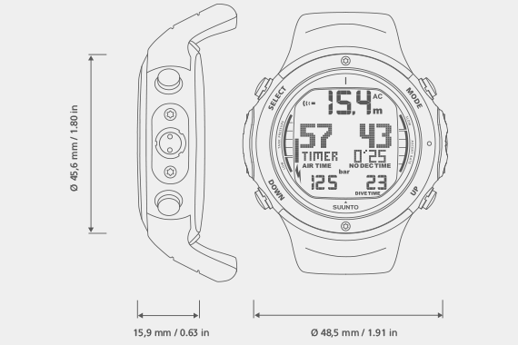

Dimensions | 48,5 x 45,6 x 15,9 mm / 1,91 x 1,8 x 0,63 " |

Qu'y a-t-il dans le coffret? | Suunto D6i avec bracelet élastomère noir, câble USB série D et bracelet d'extension noir, manuels de plongée sur DVD, Guide rapide et livret juridique de plongée avec informations sur la garantie |
