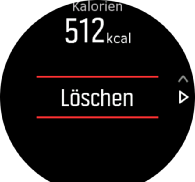

Nach Beenden der Aufzeichnung wirst du gefragt, wie du dich fühlst. Du kannst die Frage beantworten oder überspringen. (Siehe Gefühl) Danach erhältst du eine Zusammenfassung der Aktivitäten, durch die du über den Touchscreen oder mit den Tasten blättern kannst.
Wenn du etwas aufgezeichnet hast, was du nicht behalten möchtest, kannst du den Protokolleintrag löschen. Scrolle dazu zum Ende der Zusammenfassung und tippe auf die Löschtaste. Auf dieselbe Weise kannst du auch Protokolle aus dem Logbuch löschen.
Log delete

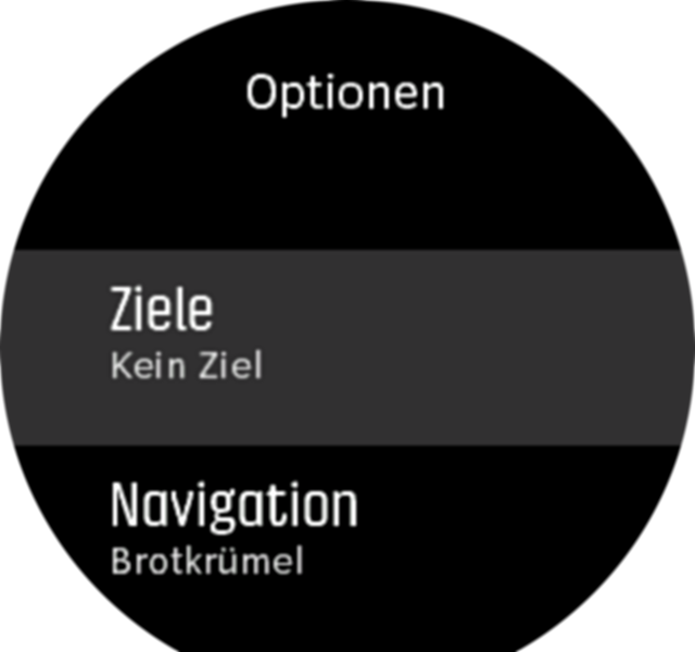

Wenn dein gewählter Sportmodus optionale Ziele hat, kannst du diese vor dem Beginn der Aufzeichnung anpassen. Wische dazu nach oben oder drücke die untere Taste.
Sportmode Targets Spartan
Trainieren mit allgemeinem Ziel:
  1. Bevor du deine Trainingsaufzeichnung startest, wische nach oben oder drücke die untere Taste, um die Sportmodusoptionen zu öffnen.
  2. Tippe auf Ziel oder drücke die Mitteltaste.
  3. Wähle zwischen Dauer oder Distanz.
  4. Wähle dein Ziel aus.
  5. Wische nach rechts, um zu den Sportmodusoptionen zurückzukehren.

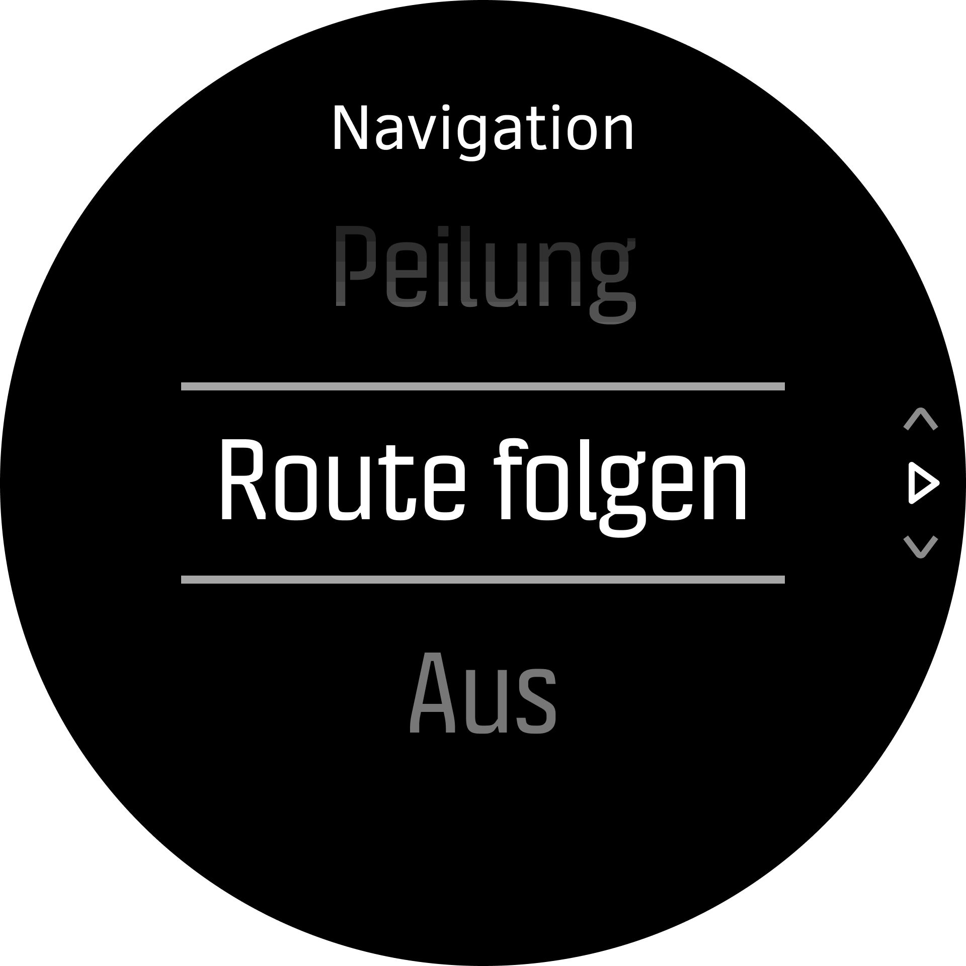

Route folgen während des Trainings verwenden:
  1. Erstelle eine Route in der Suunto App und synchronisiere deine Uhr, sofern du es noch nicht gemacht hast.
  2. Wähle einen Sportmodus, der GPS verwendet, und wische nach oben, oder drücke die untere Taste, um die Optionen zu öffnen.
  3. Scrolle zu Navigation und tippe auf die Einstellung oder drücke die Mitteltaste.
  4. Wähle Route folgen aus und bestätige mit der Mitteltaste.
  5. Wähle die Route, die du verwenden möchtest, und bestätige mit der Mitteltaste.
  6. Drücke die obere Taste oder tippe auf Navigieren.
Starte dein Training ganz normal und folge der ausgewählten Route.

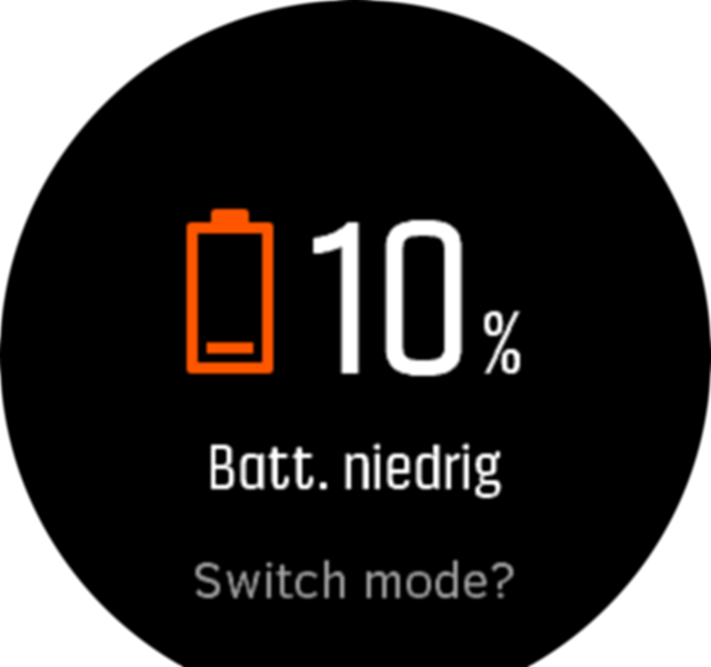

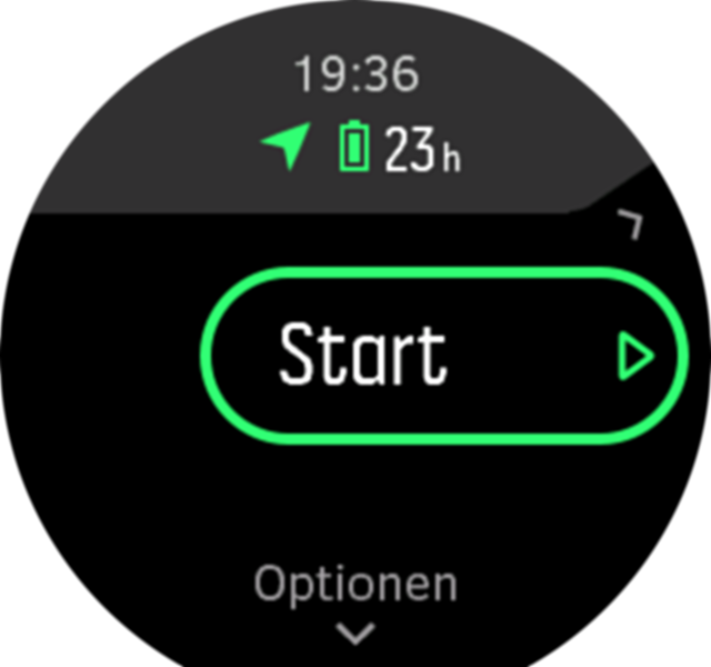

Die Batterieverwaltung deiner Suunto 9 Peak verwendet eine intelligente Batterietechnologie, damit du dich darauf verlassen kannst, dass die Batteriekapazität deiner Uhr immer ausreicht.
Vor Beginn deiner Trainingsaufzeichnung (siehe Aufzeichnen eines Trainings) erhältst du eine Schätzung der Batterielaufzeit im aktuellen Batteriemodus.
Battery Exercise S9

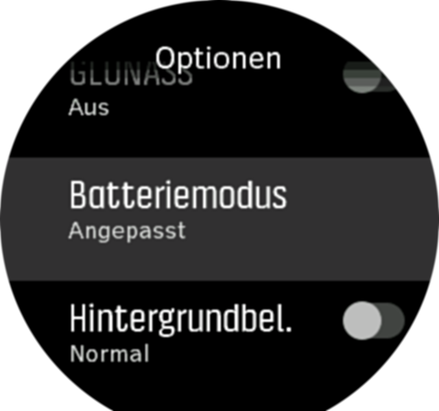

Du kannst zwischen drei vordefinierten Batteriemodi wählen: Leistung (Standard), Ausdauer, Ultra und Tour. Durch den Wechsel zwischen diesen Modi ändert sich die Batterielaufzeit und im gleichen Maße auch die Leistung der Uhr.
HINWEIS:
In den Modi Ultra und Tour ist die HR-Aufzeichnung (Handgelenk und Brustgurt) standardmäßig ausgeschaltet. Du kannst die HR-Aufzeichnung (in den Modi Ultra und Tour) unter der Startanzeige unter Optionen aktivieren.
Tippe im Startdisplay auf Optionen » Batteriemodus, um die Batteriemodi zu wechseln und deren Auswirkung auf die Leistung der Uhr anzuzeigen.
Battery Modes S9
TIPP:
Drücke auf die obere Taste, um im Startdisplay schnell den Batteriemodus zu wechseln.
Zusätzlich zu diesen beiden bereits definierten Batteriemodi kannst du einen personalisierten Batteriemodus mit den von dir gewünschten Einstellungen erstellen. Ein personalisierter Modus wird jeweils für einen Sportmodus erstellt, somit kannst du für jeden Sportmodus einen eigenen Batteriemodus erstellen.
HINWEIS:
Unabhängig vom Batteriemodus wechselt das GPS während des Trainings in den Modus Beste, wenn du mit der Navigation beginnst oder Navigationsdaten wie geschätzte Ankunftszeit (Estimated Time of Arrival, ETA) verwendest.
Batteriebenachrichtigungen
Zusätzlich zu den Batteriemodi verwendet deine Uhr smarte Erinnerungen, um sicherzustellen, dass deine Batterielaufzeit für dein nächstes Abenteuer ausreicht. Einige Erinnerungen sind präventiv, beispielsweise auf Basis deines Aktivitätenverlaufs. Du wirst auch benachrichtigt, wenn deine Uhr beispielsweise erkennt, dass der Batteriestand während der Aufzeichnung einer Aktivität abgefallen ist. Sie schlägt dann automatisch den Wechsel in einen anderen Batteriemodus vor.
Battery Warning S9
Deine Uhr warnt dich zum ersten Mal, wenn der Batteriestand auf 20 % gesunken ist und erneut bei 10 %.

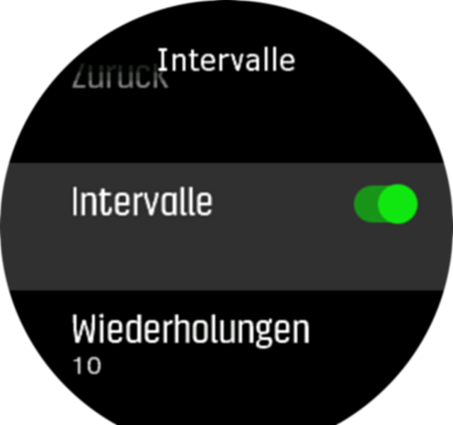

Intervall-Workouts sind eine häufig verwendete Trainingsart, in der sich Sätze mit hohen und niedrigen Leistungsintensitäten abwechseln. In der Suunto 9 Peak kannst du dein eigenes Intervalltraining für jeden Sportmodus definieren.
Bei der Definition deiner Intervalle musst du vier Elemente einstellen:
  • Intervalle: Intervalltraining ein- bzw. ausschalten. Wenn du diese Funktion einschaltest, wird das Display „Intervalltraining“ deinem Sportmodus hinzugefügt.
  • Wiederholungen: Die Anzahl der Intervall- und Erholungssätzen, die du machen möchtest.
  • Intervall: Die Länge deines Intervalls mit hoher Intensität, auf Basis von Distanz oder Dauer.
  • Erholung: Die Länge deiner Ruhephase zwischen den Intervallen, auf Basis von Distanz oder Dauer.
Beachte bei der Definition von Intervallen auf Distanzbasis, dass du dich auch in einem Sportmodus befinden musst, der die Distanz misst. Die Messung kann beispielsweise mithilfe von GPS oder eines Foot oder Bike POD erfolgen.
HINWEIS:
Wenn du Intervalle verwendest, kannst du die Navigation nicht aktivieren.
Trainieren mit Intervallen:
  2. Scrolle nach unten zu Intervalle und tippe auf die Einstellung oder drücke die Mitteltaste.
  3. Schalte Intervalle ein und passe die oben beschriebenen Einstellungen an.
    Interval training settings
  4. Scrolle zurück nach oben zur Startansicht und beginne dein Training wie gewohnt.
  5. Wische nach links oder drücke die Mitteltaste, bis du im Display „Intervall“ bist und drücke dort die obere Taste, um dein Intervalltraining zu starten.
    Interval training start
