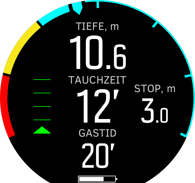

Die Gaszeit bezieht sich auf die verbleibende Luft (Gas) mit dem aktuellen Gasgemisch und wird in Minuten gemessen. Die Zeit wird anhand des Flaschendrucks und deiner aktuellen Atemfrequenz berechnet.
Die Gaszeit hängt auch im hohen Maße von deiner aktuellen Tiefe ab. Wenn beispielsweise alle andere Faktoren, einschließlich Atemfrequenz, Flaschendruck und Flaschengröße, gleich bleiben, wird die Gaszeit durch die Tiefe wie folgt beeinflusst:
  • Bei 10 m (33 ft, Umgebungsdruck 2 bar) verbleibt eine Gaszeit von 40 Minuten
  • Bei 30 m (99 ft, Umgebungsdruck 4 bar) verbleibt eine Gaszeit von 20 Minuten
  • Bei 70 m (230 ft, Umgebungsdruck 8 bar) verbleibt eine Gaszeit von 10 Minuten
Die Gaszeit wird in den Tauchmodus-Displays unten angezeigt. Wenn du keinen Suunto Tank POD verbunden hast, wird im Feld „Gaszeit“ „N/A“ angezeigt. Wenn du zwar einen POD verbunden hast, jedoch keine Daten empfangen werden, wird im Feld „- -“ angezeigt. Dies kann daran liegen, dass sich der POD nicht in Reichweite befindet, die Flasche geschlossen oder der Batteriestand des PODs schwach ist.
