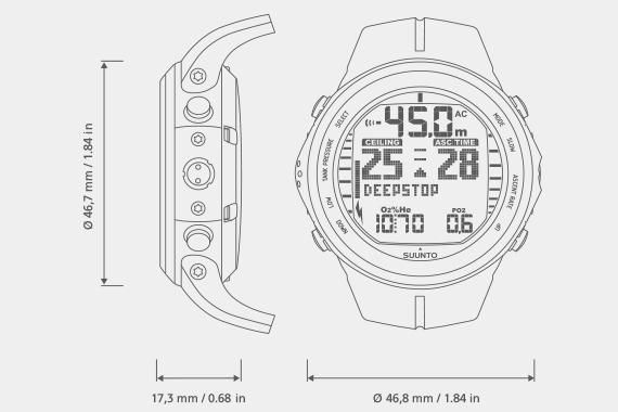

Measurements | 46,8 x 46,7 x 17,3 mm / 1,84 x 1,84 x 0,68 " |
Weight | 107 g / 3,77 oz |
