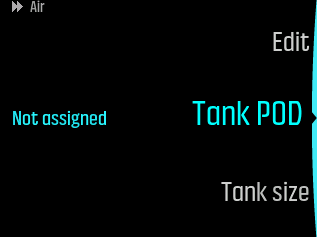

Du kan også parre Suunto Tank POD'er i menuen:
  1. I menuen Gasser skal du vælge den gas, du vil parre din Tank POD med.
    eon menu pairing select gas
  2. Åbn gasindstillingerne ved at trykke på den midterste knap, og vælg Tank POD.
    eon menu pairing select gas settings tank pod
  3. På listen over Tank POD'er skal du vælge den, der matcher serienummeret på din Tank POD.
    eon menu pairing select tank pod

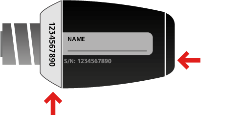

Hvis der er flere dykkere, der bruger flaske-POD'er, skal du altid kontrollere, før du dykker, at POD-nummeret på din valgte gas svarer til serienummeret på din POD.
BEMÆRK:
Du kan finde serienummeret på metalbasen og også på hylsteret til Tank POD.
tankpod serial number new
