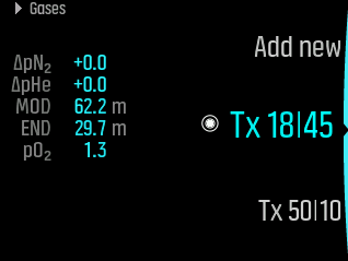

Det er vigtigt at forstå, hvordan menuen Gasser fungerer, når der er aktiveret flere gasser og helium. Du kan for eksempel have følgende gasser ved et dyk til 55 m (180,5 fod):
  • tx18/45, MOD 62,2 m (pO2 1,3)
  • tx50/10, MOD 2 2 m (pO2 1,6)
  • ilt, MOD 6 m
I eksemplet nedenfor har menuen tre gasser, og tx18/45 er valgt som den aktive gas. Selvom der kun er én aktiv gas, beregner dekompressionsalgoritmen opstigningstiden (under dykket) vha. alle disse tre gasser.
Sådan vælger du en anden aktiv gas, inden du dykker:
  1. I menuen Gasser skal du trykke på den midterste knap for at få vist gasindstillingerne.
  2. Rul med den øverste eller nederste knap for at fremhæve Vælg.
  3. Tryk på den midterste knap igen for at bekræfte.
Menu gases eon
Hvis du kun dykker med én gas, skal du kontrollere, at der kun vises én gas i menuen Gasser. Ellers forventer Suunto EON Steel Black, at du bruger alle gasser på listen og underretter dig om at skifte gas under dykket.
