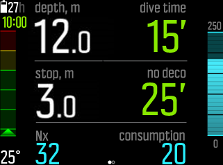

Gasforbruget refererer til hastigheden af dit gasforbrug i realtid under et dyk. Med andre ord er det den mængde gas, som en dykker ville bruge i løbet af ét minut i overfladen. Dette kaldes også overfladeluftforbruget eller SAC.
Gasforbrugshastigheden måles i liter pr. minut (kubikfod pr. minut). Dette er et valgfrit felt og skal tilføjes til dine brugerdefinerede dykketilstandsvisninger i Suunto-appen. I den klassiske visning nedenfor vises gasforbrugshastigheden nederst til højre.
gas consumption with time
