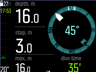

Suunto EON Steel Black inkluderer et vippekompenseret digitalt kompas, der fås som hovedvisning.
compass time

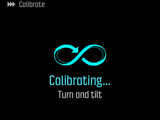

  6. Start med at kalibrere enheden ved at prøve at flytte den rundt om xyz-akserne i koordinatsystemet (som om du tegner en lille cirkel), så magnetfeltet er så stabilt som muligt under kalibreringen. Det gøres ved at holde Suunto EON Steel Black på det samme sted og ikke flytte det rundt med store bevægelser.
  7. Gentag rotationen, indtil kompaskalibreringen er fuldført.
    Calibrating turn and tilt Eon
  8. Der høres en lyd, når kalibreringen er fuldført, og skærmen går tilbage til menuen Kompas.

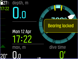

Du kan angive en pejlingslås til at hjælpe dig med at orientere dig under vand og sørge for, at du bevarer din bevægelsesretning. Du kan for eksempel angive en pejlingslås med retning mod et klipperev, inden du forlader båden.
Du kan nulstille pejlingslåsen på et vilkårligt tidspunkt, men du kan kun rydde en pejlingslås på overfladen.
Sådan indstilles en pejlingslås:
  1. Tryk på den midterste knap for at skifte til kompasvisning.
  2. Hold din Suunto EON Steel Black vandret foran dig og med den øverste kant pegende mod dit mål.
  3. Hold den nederste knap nede, indtil meddelelsen Kurs låst vises.
bearing locked st black
Når du har låst en pejling, vises pejlingslåsen på kompasrosen som vist nedenfor.

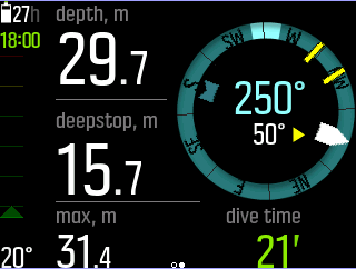

bearing locked dive st black
Under din bevægelsesretning (det store tal midt på kompasset) vises også den relative forskel mellem din pejling og din bevægelsesretning. Hvis du for eksempel ønsker at bevæge dig præcist i retning af din pejling, skal det nederste tal være 0°.
