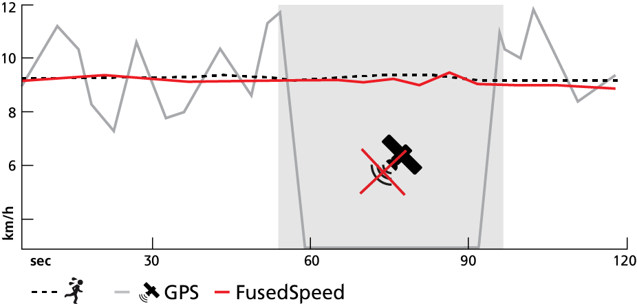

FusedSpeed™
FusedSpeedTM er en enestående kombination af GPS og sensoraflæsninger af håndledsacceleration, der giver en mere nøjagtig måling af din løbehastighed. GPS-signalet filtreres baseret på håndledsaccelerationen, så der opnås mere præcise aflæsninger ved jævn løbehastighed og en hurtigere reaktion på ændringer i hastigheden.
FusedSpeed
FusedSpeed er mest nyttig, når du har brug for meget reaktive hastighedsaflæsninger under træning, for eksempel når du løber i ujævnt terræn eller under intervaltræning. Hvis du for eksempel midlertidigt mister GPS-signalet, kan Suunto Race fortsat vise præcise hastighedsaflæsninger ved hjælp af det GPS-kalibrerede accelerometer.
FusedSpeed2
Du opnår de mest nøjagtige aflæsninger med FusedSpeed ved kun at kigge kortvarigt på enheden, når det er nødvendigt. Uret bliver mindre nøjagtigt, hvis du holder det foran dig uden at bevæge det.
