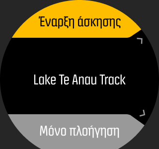

Μπορείτε να χρησιμοποιήσετε το Suunto 9 για πλοήγηση στις διαδρομές. Σχεδιάστε τη διαδρομή σας με την εφαρμογή Suunto και μεταφέρετέ την στο ρολόι σας με τον επόμενο συγχρονισμό.
Για πλοήγηση σε μια διαδρομή:
Κάντε κύλιση στην επιλογή Πλοήγηση και πατήστε το εικονίδιο ή πατήστε το μεσαίο κουμπί.
Κάντε κύλιση στην επιλογή Διαδρομές και πατήστε το μεσαίο κουμπί για ανοίξετε τη λίστα των POI σας.
Κάντε κύλιση στη διαδρομή που θέλετε να πλοηγηθείτε και πατήστε το μεσαίο κουμπί.
Επιλέξτε Έναρξη άσκησης αν θέλετε να χρησιμοποιήσετε τη διαδρομή για άσκηση ή επιλέξτε Μόνο πλοήγηση αν θέλετε μόνο να πλοηγηθείτε στη διαδρομή.
Αν θέλετε μόνο να πλοηγηθείτε στη διαδρομή, τίποτα δεν θα αποθηκευτεί ή καταγραφεί στην εφαρμογή Suunto.

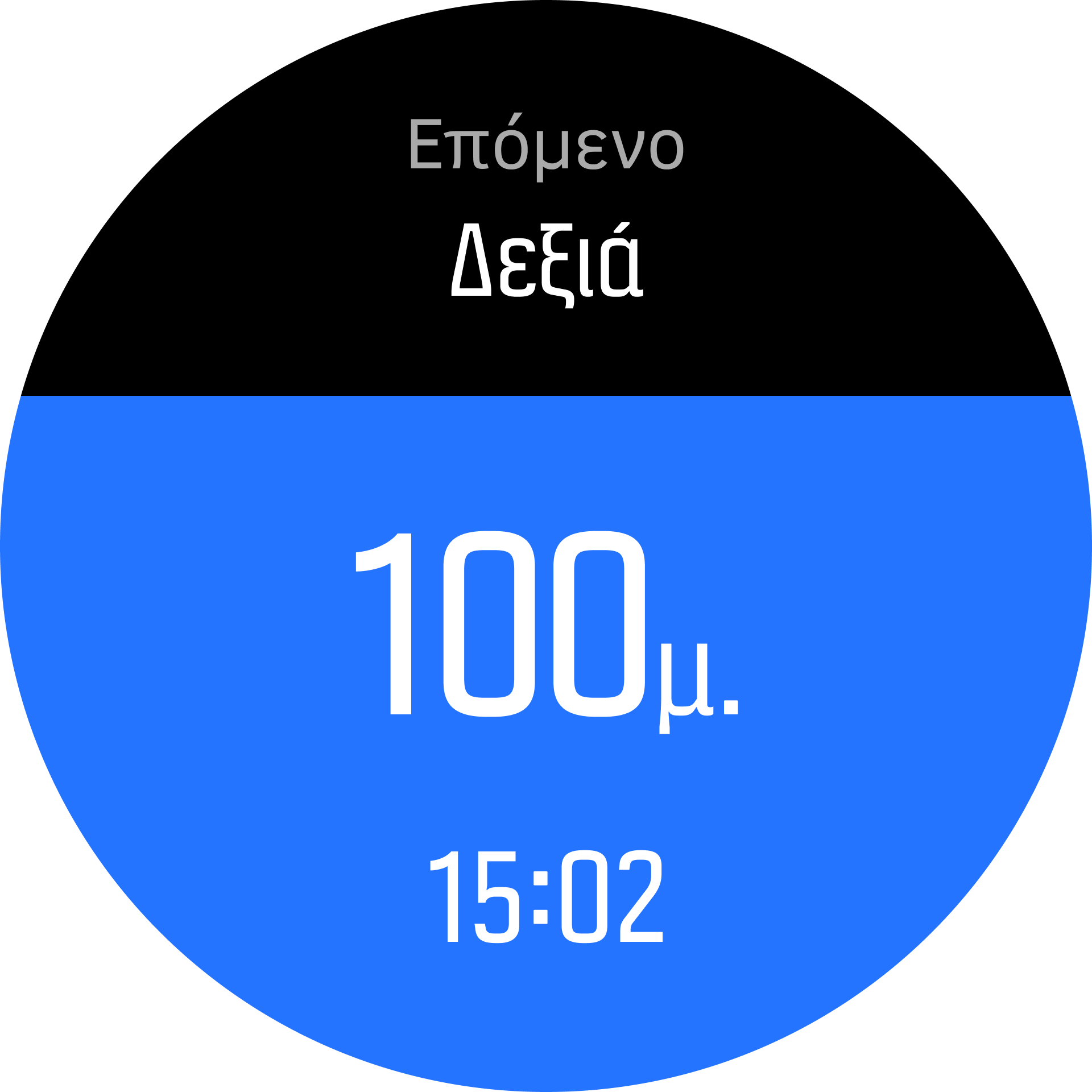

Κατά την πλοήγηση σε μια διαδρομή, το ρολόι σάς βοηθά να ακολουθήσετε τη σωστή πορεία παρέχοντας πρόσθετες ειδοποιήσεις, ενώ η διαδρομή βρίσκεται σε εξέλιξη.
Για παράδειγμα, αν βγείτε εκτός διαδρομής για περισσότερα από 100 m (330 ft), το ρολόι σάς ειδοποιεί ότι δεν ακολουθείτε τη σωστή πορεία, ενώ θα σας ενημερώσει και όταν επιστρέψετε στη σωστή διαδρομή.
Όταν φτάσετε σε ένα σημείο αναφοράς ή POI, μια αναδυόμενη ενημέρωση σάς δείχνει την απόσταση και τον εκτιμώμενο χρόνο διαδρομής (ETE) έως το επόμενο σημείο αναφοράς ή POI.
Αν κάνετε πλοήγηση σε μια διαδρομή που περιλαμβάνει διασταύρωση, όπως στην εικόνα 8, και στη διασταύρωση στρίψετε προς λανθασμένη κατεύθυνση, το ρολόι σας θα θεωρήσει ότι αυτή είναι η πρόθεσή σας. Το ρολόι θα δείξει το νέο σημείο αναφοράς με βάση την τρέχουσα κατεύθυνση της διαδρομής. Επομένως, κατά την πλοήγηση σε μια πολύπλοκη διαδρομή, να ελέγχετε τακτικά το breadcrumb trail (την πορεία που έχετε ακολουθήσει) για να βεβαιώνεστε ότι η πορεία σας είναι σωστή.
Όταν δημιουργείτε διαδρομές στην εφαρμογή Suunto, μπορείτε να επιλέξετε να ενεργοποιήσετε τις αναλυτικές οδηγίες σε κάθε στροφή. Όταν η διαδρομή μεταφέρεται στο ρολόι σας και χρησιμοποιείται για πλοήγηση, θα σας παρέχει αναλυτικές οδηγίες με ηχητική ειδοποίηση και πληροφορίες για το πού να στρίψετε.
Εάν είστε μέλος του Komoot, μπορείτε να βρείτε ή να σχεδιάσετε διαδρομές με το Komoot και να τις συγχρονίσετε με το Suunto 9 μέσω της εφαρμογής Suunto. Επιπλέον, οι ασκήσεις που εγγράφονται στο ρολόι σας θα συγχρονίζονται αυτόματα με το Komoot.
Όταν χρησιμοποιείτε την πλοήγηση διαδρομής του Suunto 9 μαζί με διαδρομές από το Komoot, το ρολόι σας θα σας δίνει οδηγίες στροφή προς στροφή μέσω ηχητικής ειδοποίησης και με μήνυμα κειμένου για την κατεύθυνση προς την οποία πρέπει να στρίψετε.
