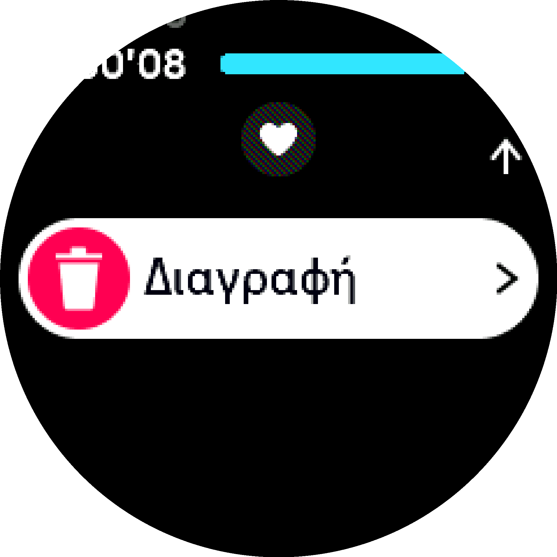

Μετά τη διακοπή της καταγραφής, θα ερωτηθείτε πώς αισθάνεστε. Μπορείτε να απαντήσετε στην ερώτηση ή να την παραβλέψετε (δείτε Συναισθήματα). Στην επόμενη οθόνη εμφανίζεται μια περίληψη της δραστηριότητας στην οποία μπορείτε να περιηγηθείτε με την οθόνη αφής ή τα κουμπιά.
Σε περίπτωση που κάνατε μια καταγραφή την οποία δεν επιθυμείτε να κρατήσετε, μπορείτε να διαγράψετε το αρχείο καταγραφής, κάνοντας κύλιση στο κάτω μέρος της σύνοψης και πατώντας το κουμπί διαγραφής. Μπορείτε επίσης να διαγράψετε αρχεία καταγραφής κατά τον ίδιο τρόπο από το βιβλίο καταγραφής.
Διαγραφή άσκησης S9PP
