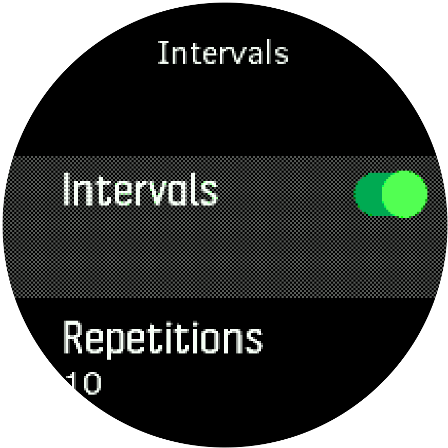

    Intervallum-edzés beállításai, Trainer
  5. Görgessen a Back lehetőségre, és erősítse meg a középső gombbal.
