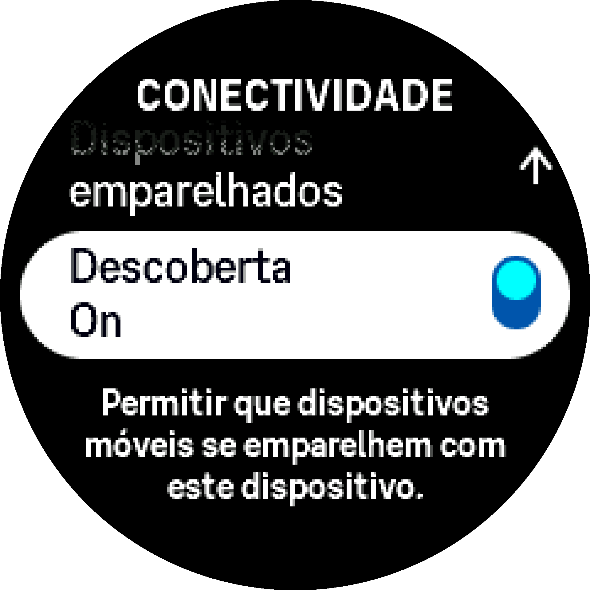

Contudo, se não quer que o seu dispositivo seja visível por rastreadores de Bluetooth, pode ativar ou desativar a definição de descoberta nas definições em Conectividade > Descoberta.
Discovery Toggle S9PP

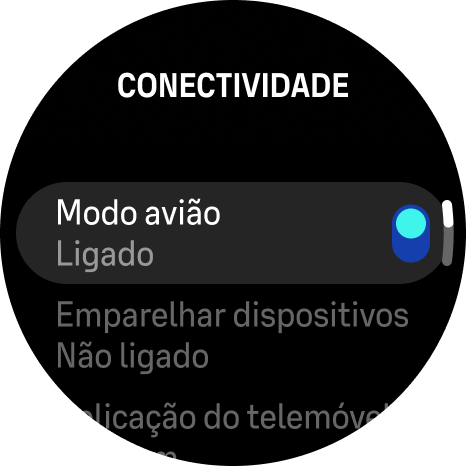

Ative o modo avião sempre que for necessário desligar as transmissões sem fios. Pode ativar ou desativar o modo avião nas definições em Conectividade ou em Painel de controlo.
airp mode
NOTA:
Para emparelhar algo com o seu dispositivo, necessita primeiro de sair do modo avião, caso esteja ligado.

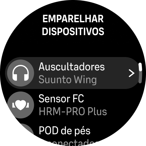

Para emparelhar auscultadores, um POD ou um sensor:
  1. Vá para as definições do relógio e selecione Conectividade.
  2. Selecione a opção Emparelhar dispositivos para ver a lista de tipos de dispositivos compatíveis.
  3. Deslize para baixo para ver a lista completa e toque no tipo de dispositivo que deseja emparelhar.

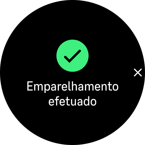

  4. Siga as instruções no relógio para terminar o emparelhamento (consulte o manual dos auscultadores, sensor ou POD. se necessário), premindo o botão central para avançar para o próximo passo.
