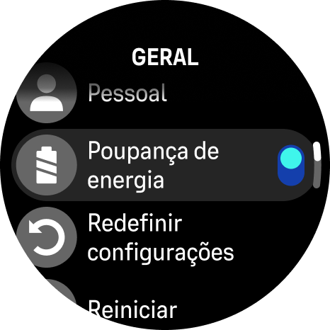

O seu relógio inclui a opção de poupar energia que desliga a vibração e reduz a luminosidade e a frequência da medição diária de FC para prolongar a duração da bateria no uso diário. Para opções de poupar energia ao gravar atividades, ver Gestão de energia da bateria.
Ligar/desligar poupar energia nas definições em Geral » Poupança de energia ou no Painel de controlo.
Poupar energia é ativada automaticamente quando nível da bateria atinge 10%.

Pode reiniciar o relógio através de Definições. Selecione Geral e percorra para baixo até Reiniciar. Confirme a sua escolha premindo o botão superior.
Se não conseguir aceder ao menu do relógio, mantenha premido o botão superior durante 10 segundos e solte-o para reiniciar o relógio.

O restauro de fábrica do seu relógio é feito através de Definições no seu relógio. Selecione Geral, percorra para baixo até Reinic.definiç. e selecione. Inicie a reposição premindo o botão superior. Todos os dados no dispositivo serão apagados durante a reinicialização.
