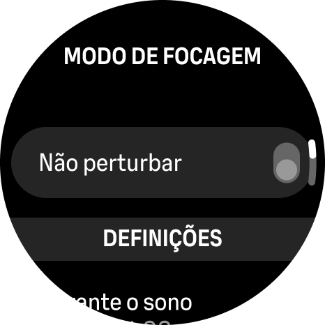

Pode configurar as definições de Não incomodar no menu Modo de focagem nas definições do relógio.
focus mode
Ative a opção Durante o sono para ativar automaticamente o modo Não incomodar durante as horas de sono definidas anteriormente.
Também pode definir qualquer outro agendamento para ativar automaticamente o modo Não incomodar de acordo com as suas necessidades.
