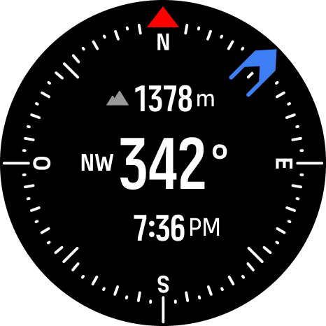

A navegação do rumo é uma função que pode utilizar no exterior para percorrer o caminho pretendido para um local identificado ou que encontrou no mapa. Pode utilizar esta função de forma autónoma como uma bússola ou em conjunto com um mapa em papel.
Utilizar a navegação do rumo sem exercício:
- Percorra até Navegação deslizando para cima ou rodando a coroa no mostrador do relógio.
- Prima o botão inferior para abrir as opções de navegação.
- Selecione Objetivo da navegação.
- Se necessário, calibre a bússola, seguindo as instruções apresentadas no ecrã.
- Aponte a seta azul no ecrã para a sua localização-alvo e prima o botão central.
- Siga a seta azul até ao local.
- Prima o botão inferior e selecione Terminar a navegação para terminar a navegação.
