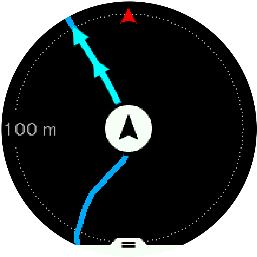

Indicaciones de navegación
Mientras navegas por una ruta, tu reloj te ayuda a permanecer en el camino correcto proporcionándote notificaciones adicionales a medida que avanzas por la ruta.
Por ejemplo, si te desvías más de 100 m (330 pies) de la ruta, el reloj te notifica de que no vas por el camino correcto, además de avisarte al volver a la ruta.

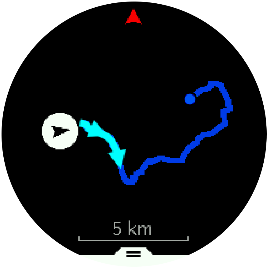

Buscar atrás
Si utilizas GPS mientras grabas una actividad, Suunto 5 Peak guarda automáticamente el punto de inicio de tu ejercicio. Con Buscar atrás, Suunto 5 Peak te puede guiar de vuelta directamente a tu punto de inicio.
Para comenzar a Buscar hacia atrás:
  1. Mientras estés grabando una actividad, pulsa el botón central hasta que llegues a la pantalla de navegación.
  2. Pulsa el botón inferior derecho para abrir el menú de accesos directos.
  3. Desplázate hasta Buscar atrás y pulsa el botón central para seleccionar.
  4. Pulsa el botón inferior izquierdo para salir y regresar a la pantalla de navegación.
Las indicaciones de navegación se muestran como última pantalla del modo de deporte seleccionado.
