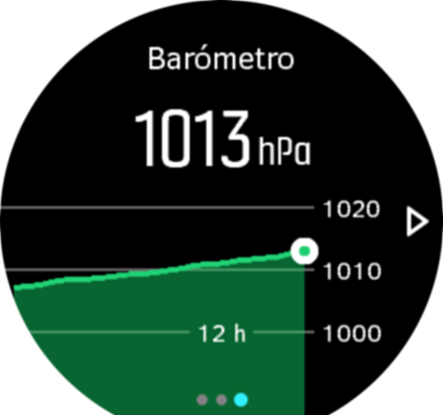

Desliza el dedo hacia la izquierda o pulsa el botón central para cambiar entre los gráficos de tendencia de altímetro y barómetro.
AltitudeGraph
BarometerGraph

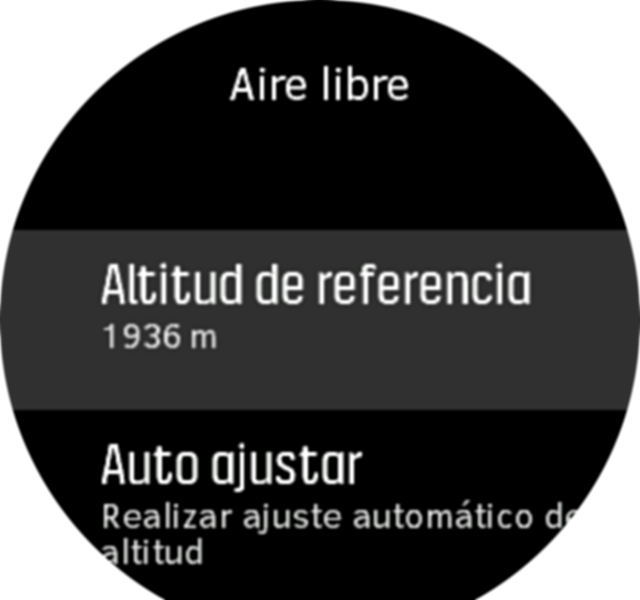

Asegúrate de haber establecido correctamente tu valor de referencia de altitud (ver Altímetro). La altitud de tu ubicación actual se puede encontrar en casi todos los mapas topográficos o en los principales servicios de mapas en línea como Google Maps.
Los cambios en las condiciones climáticas locales afectan a las lecturas de la altitud. Si la climatología local cambia con frecuencia, deberás restablecer el valor de referencia de altitud de forma periódica, preferiblemente antes de comenzar el próximo viaje.

Perfil alt.-bar. automático
Tanto los cambios climatológicos como de altitud pueden causar un cambio en la presión atmosférica. Para afrontar estos cambios, Suunto 9 pasa automáticamente de interpretar los cambios en la presión atmosférica como cambios de altitud o como cambios climáticos, basándose en tu movimiento.
Si tu reloj detecta movimiento vertical, cambia a medición de altitud. Cuando estás visualizando el gráfico de altitud, este se actualiza con un retraso máximo de 10 segundos.
Si te encuentras a una altitud constante (menos de 5 metros de movimiento vertical en 12 minutos), tu reloj interpreta los cambios de presión atmosférica como cambios climáticos y ajusta el gráfico de barómetro de forma correspondiente.
Altímetro
Suunto 9 usa presión barométrica para medir la altitud. Para obtener lecturas precisas, has de definir un punto de referencia de altitud. Puede ser tu elevación actual si conoces su valor exacto. También puedes usar FusedAlti (ver FusedAlti™) para establecer tu punto de referencia de forma automática.
Establece tu punto de referencia desde los ajustes en Aire libre.
