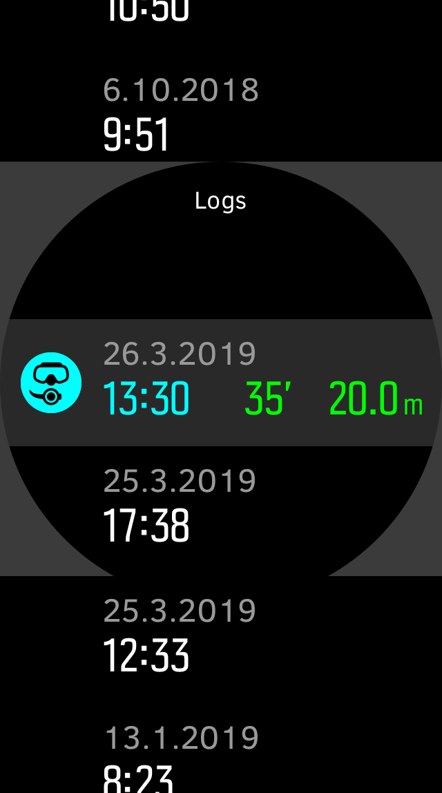

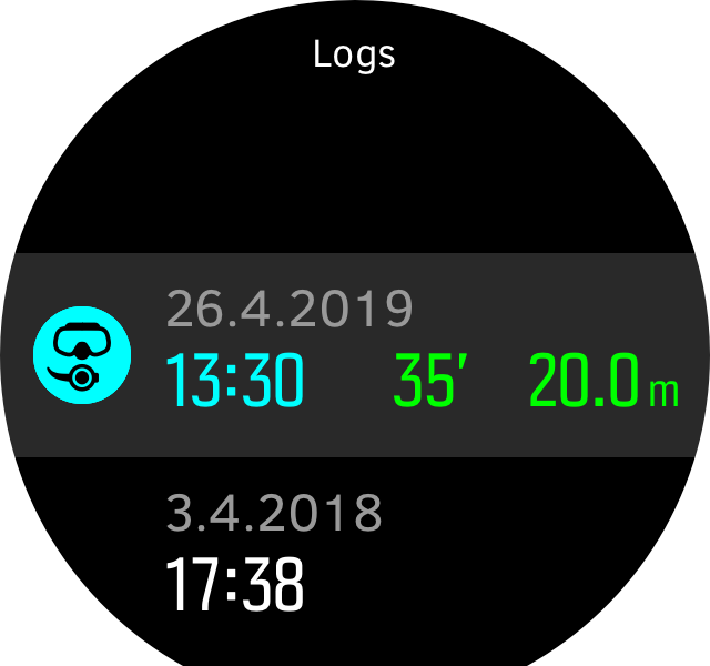

Los registros de inmersión se encuentran en Registros. Aparecen ordenados por fecha y hora, y la información de cada entrada muestra la profundidad máxima y el tiempo de inmersión del registro.
Logs list D5
Para examinar los detalles del registro y el perfil de la inmersión, desplázate por los registros con el botón superior o el botón inferior y selecciona con el botón central.

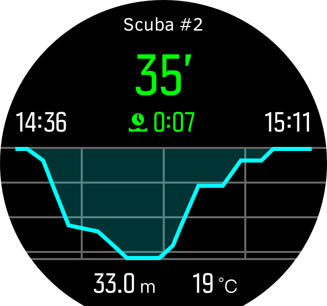

En la imagen siguiente puedes ver información sobre:
  • horas de inicio y fin (14:36, 15:11)
  • perfil de profundidad
  • tiempo en superficie (0:07)
  • profundidad máxima y temperatura a profundidad máxima (33,0 m, 19 °C)
p24-log-graph

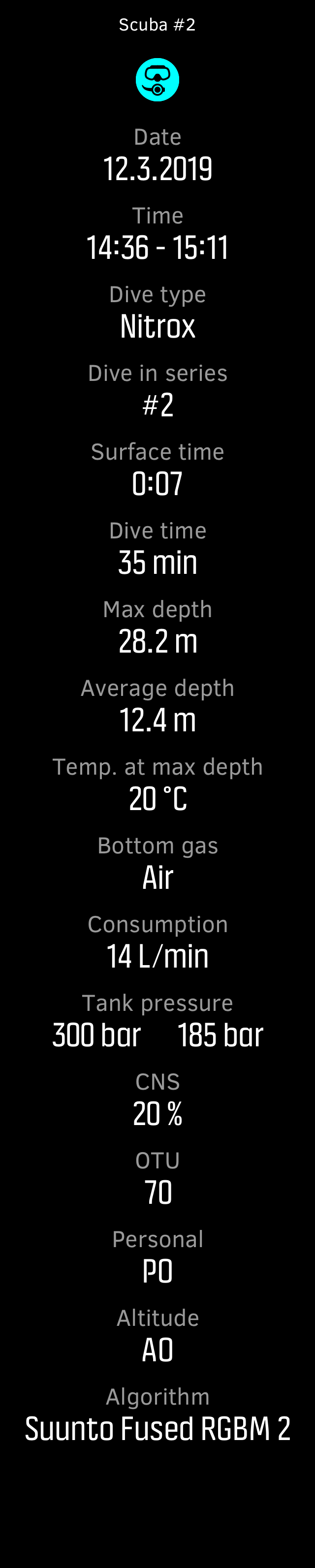

Como ejemplo, la pantalla de información del diario de buceo te ofrece la siguiente información sobre la inmersión con nítrox registrada:
log-data
