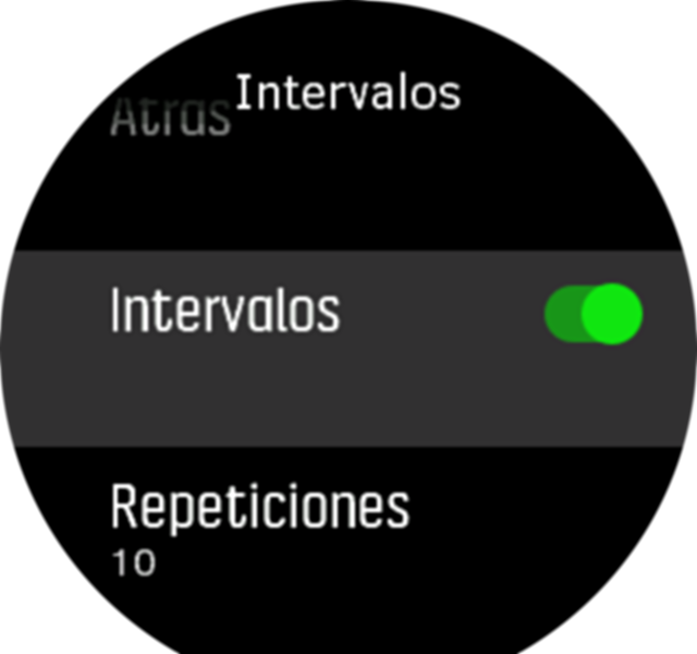

  2. Desplázate hacia abajo hasta Intervalos y toca el ajuste o pulsa el botón central.
  3. Activa los intervalos y modifica los ajustes según se indica más arriba.
    Ajustes de entrenamiento con intervalos

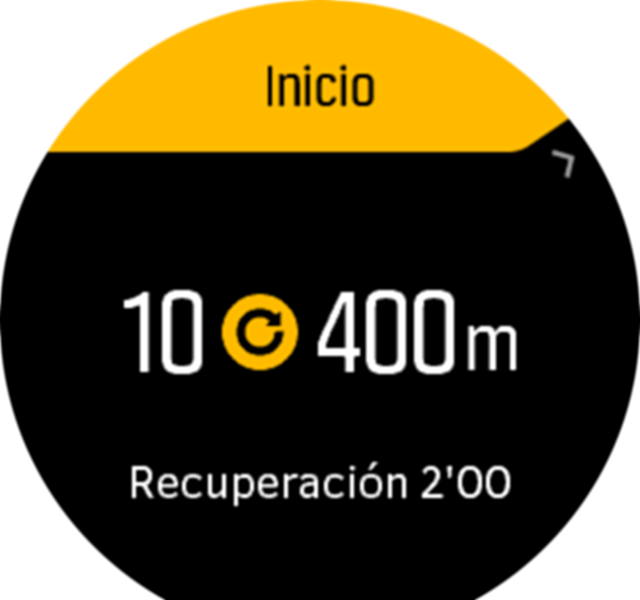

  5. Desliza el dedo hacia la izquierda o pulsa el botón central hasta alcanzar la pantalla de intervalos y pulsa el botón superior cuando estés listo para empezar tu entrenamiento con intervalos.
    Comienzo del entrenamiento con intervalos
