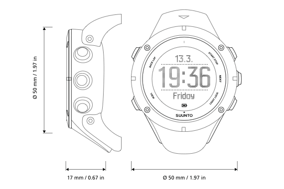

Medidas | 50 x 50 x 17 mm / 1,97 x 1,97 x 0,67 " |
Peso | 92 g / 3,25 oz |
