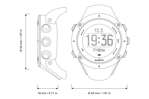

Medidas | 50 x 50 x 18 mm / 1,97 x 1,97 x 0,71 " |
Peso | 89 g / 3,14 oz |
