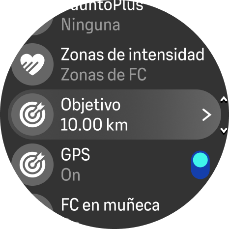

Si el modo de deporte que has elegido tiene objetivos como opción, puedes ajustarlos antes de empezar la grabación deslizando el dedo hacia arriba o girando la corona.
objetivo 10 km Phoenix
Para hacer ejercicio con un objetivo general:
  1. Antes de iniciar la grabación de un ejercicio, desliza el dedo hacia arriba o gira la corona y selecciona Objetivo.
  2. Selecciona Duración o Distancia.
  3. Selecciona tu objetivo.
  4. Desplázate hacia arriba y comienza tu ejercicio.
Cuando tienes objetivos generales activados, verás un indicador de objetivo en cada pantalla de datos que mostrará tu progreso.
Indicador de zona S9PP
También recibirás una notificación cuando hayas llegado al 50 % de tu objetivo y al alcanzar el objetivo seleccionado.
