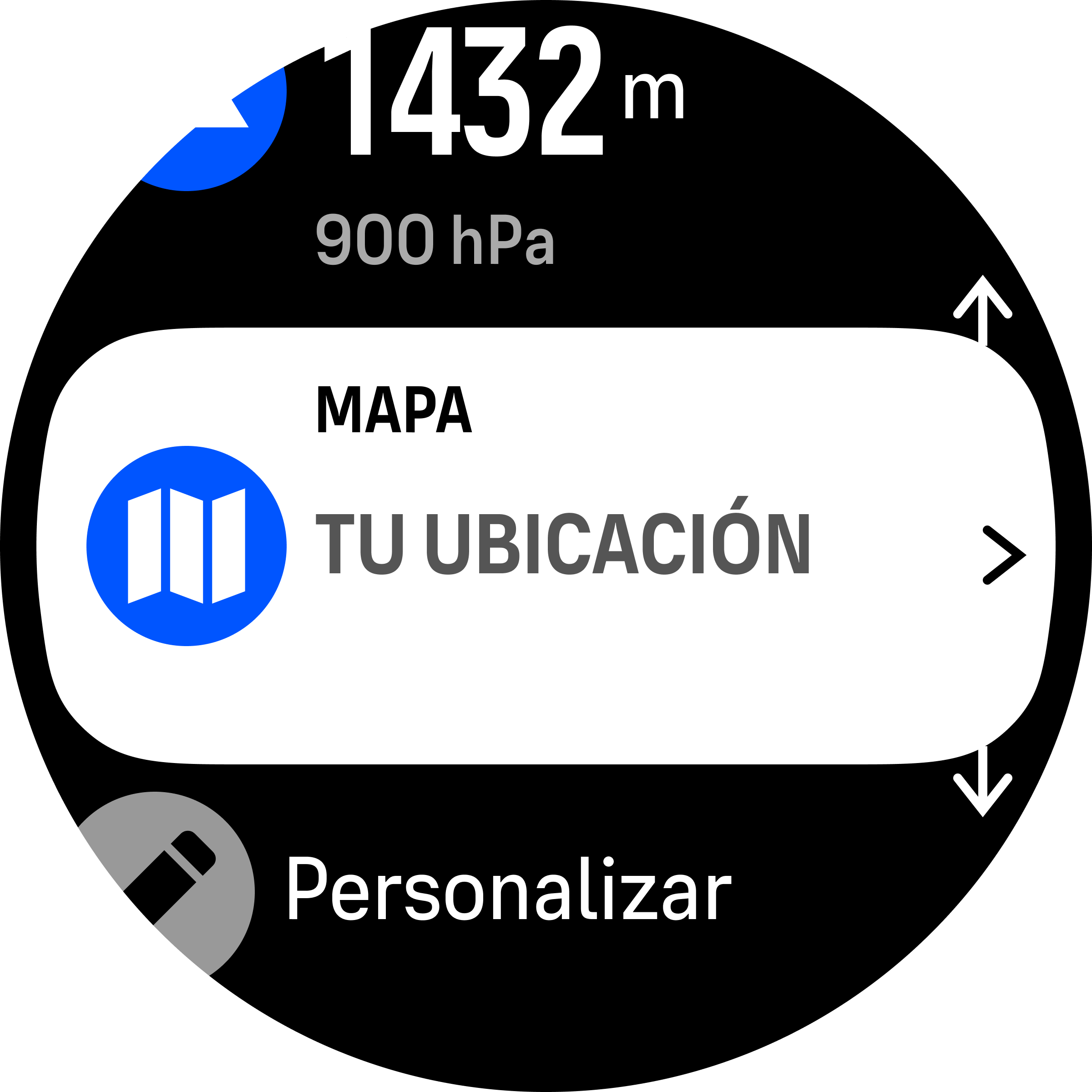

Desliza el dedo hacia arriba en la esfera del reloj o pulsa el botón inferior.
También puedes acceder a las funciones de navegación desde el widget de brújula.
Selecciona Mapa.
La pantalla del mapa muestra tu ubicación actual y entorno.

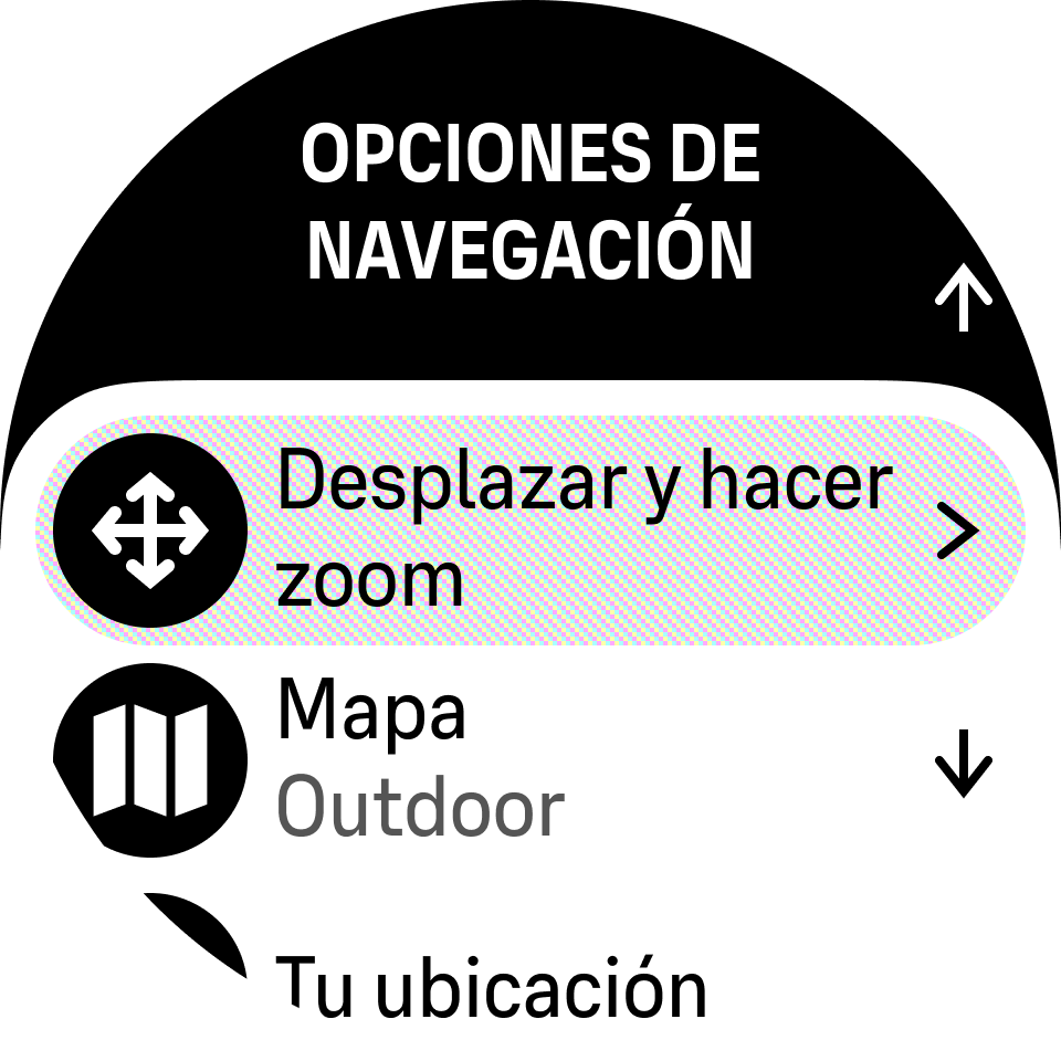

Si la brújula no está calibrada, se te pedirá que la calibres cuando entres en el mapa.
Pulsa el botón inferior para abrir una lista de accesos directos. Los accesos directos te permiten acceder rápido a funciones de navegación tales como comprobar las coordenadas de tu ubicación actual o seleccionar una ruta de navegación.
