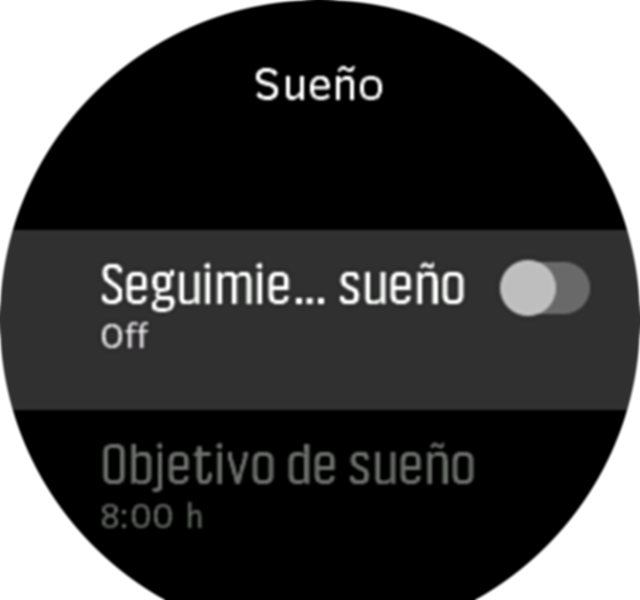

  1. Ve a los ajustes del reloj, desplázate a Sueño y pulsa el botón central.
  2. Activa Seguimiento de sueño.
    sleeptracking setting UltraSport
  3. Establece las horas en que te acostarás y te levantarás según tu rutina de sueño habitual.

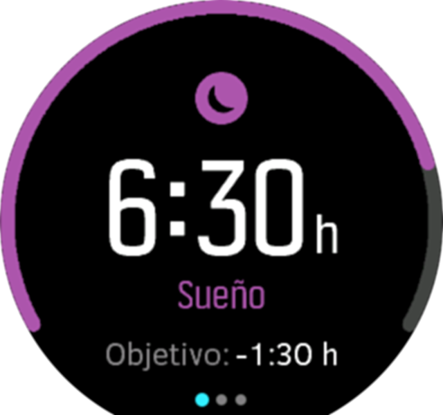

Al despertar, tendrás disponible un resumen de tu sueño. El resumen incluye, por ejemplo, la duración total de tu sueño, así como el tiempo estimado que has estado despierto (moviéndote) y el tiempo que has pasado en sueño profundo (sin movimiento).
Además del resumen del sueño, puedes seguir tu tendencia general de sueño con la información del sueño. Desde la esfera del reloj, pulsa el botón inferior derecho hasta que veas la pantalla Sueño. La primera vista muestra tu último sueño comparado con tu objetivo de sueño.

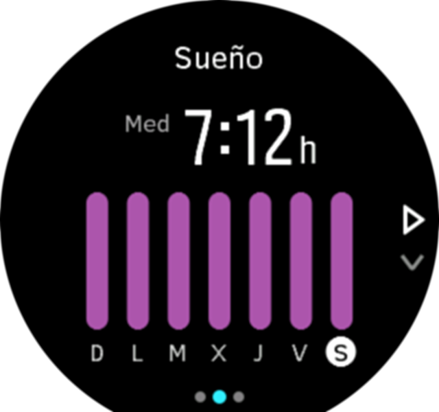

Desde la pantalla de sueño, puedes deslizar el dedo hacia la izquierda para ver tu promedio de sueño durante los últimos siete días. Desliza el dedo hacia arriba para ver tus horas de sueño reales durante los últimos siete días.

Desde la pantalla Sueño, mantén pulsado el botón central para acceder a los ajustes de seguimiento del sueño.
