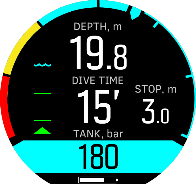

En la ventana de cambio, se muestra por defecto la presión real en la botella en un campo azul. También se indica mediante una flecha azul en el arco. La parte azul del arco indica el rango entre el valor que estableciste para la alarma de presión de la botella y la presión real en la botella.
Tank Pressure No alarm D5

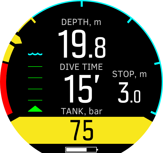

El siguiente ejemplo tiene la alarma de presión de la botella ajustada a 100 bares. La presión de la botella es de 75 bares según se indica en la ventana de cambio de la parte inferior. Cuando está activada la alarma de presión de la botella y el valor está entre el que estableciste y 50 bares, se indica el valor de la presión de la botella en un campo amarillo en la ventana de cambio y el rango también se muestra en el arco en color amarillo:
Tank Pressure Alarm D5

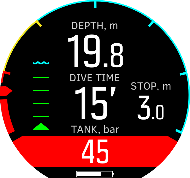

Cuando la presión de la botella baja a menos de 50 bares (dentro del área roja del arco) el valor real de presión de la botella se indica en un campo rojo en la ventana de cambio y se dispara una alarma obligatoria:
Tank Pressure red Alarm D5
