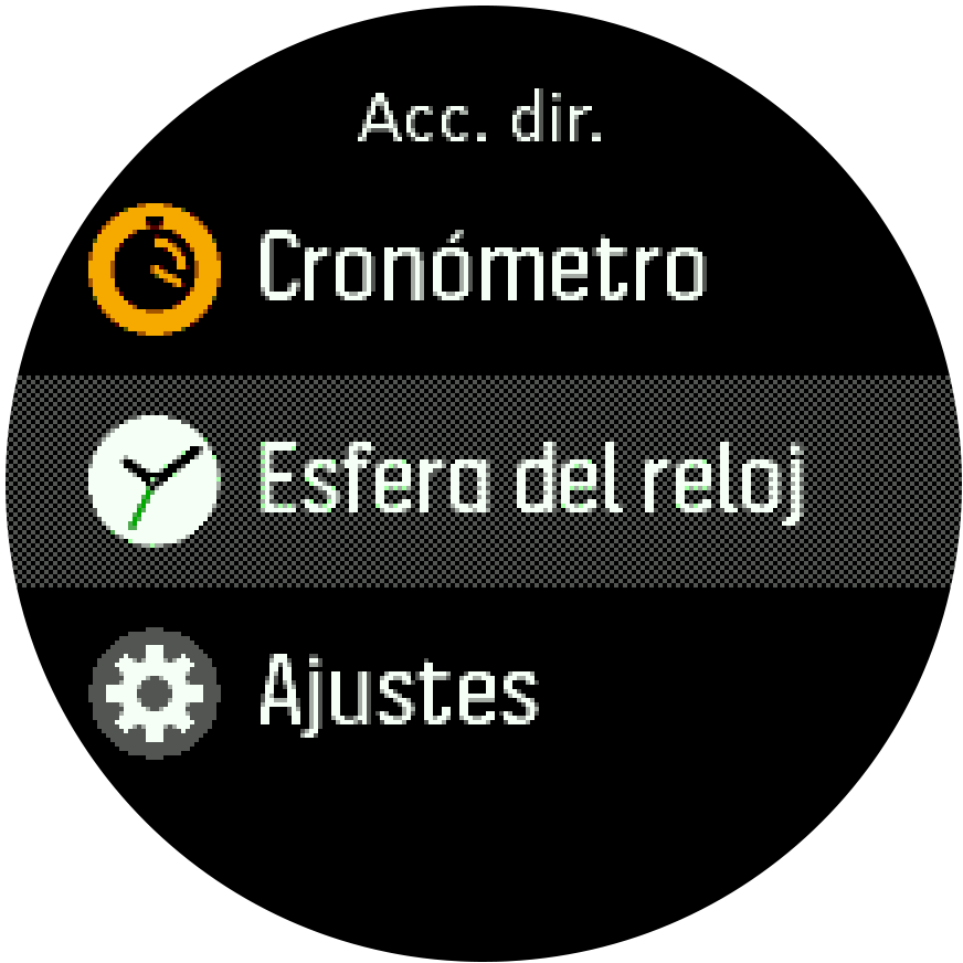

Para cambiar la esfera del reloj:
  1. Ve al ajuste Esfera del reloj desde el lanzador o mantén pulsado el botón central para abrir el menú contextual. Pulsa el botón central para seleccionar Esfera del reloj
    Menú contextual
  2. Utiliza el botón superior derecho o inferior derecho para desplazarte por las vistas previas de esferas del reloj y selecciona la que quieras usar pulsando el botón central.
  3. Utiliza el botón superior derecho o inferior derecho para desplazarte por las opciones de colores y selecciona el que quieras usar.
