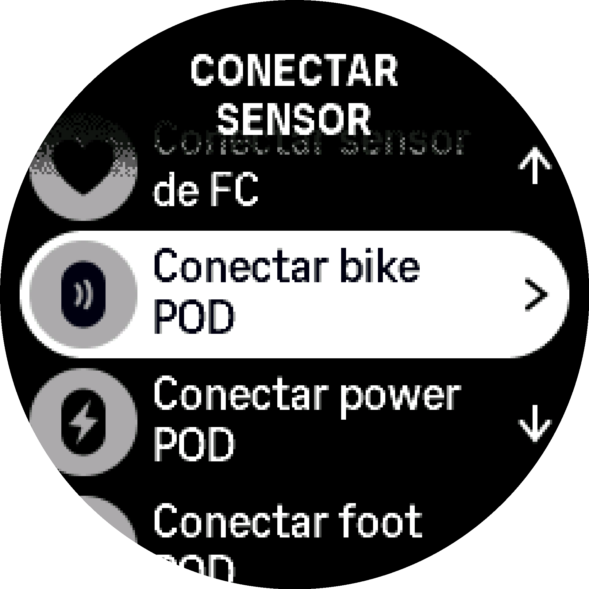

  1. Ve a los ajustes de tu reloj y selecciona Conectividad.
  2. Selecciona Conectar sensor para obtener la lista de tipos de sensores.
  3. Desliza el dedo hacia abajo para ver la lista completa y toca el tipo de sensor que deseas conectar.
Lista de sensores S9PP

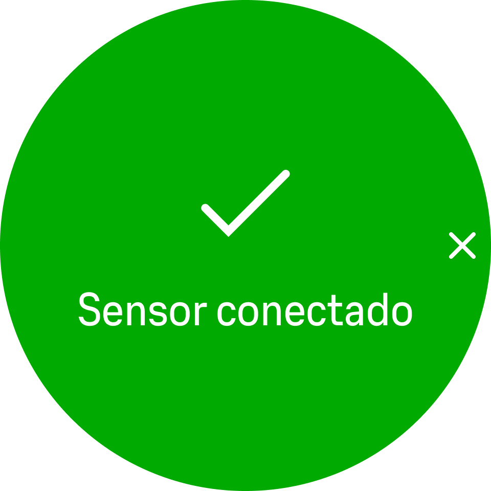

  1. Sigue las instrucciones del reloj para finalizar la conexión (consulta el manual del sensor o pod en su caso) y pulsa el botón central para avanzar al paso siguiente.
Sensor conectado S9PP
Si el pod requiere ciertos ajustes, como longitud de cigüeñal en un Power POD, se te pedirá que introduzcas un valor durante el proceso de conexión.
