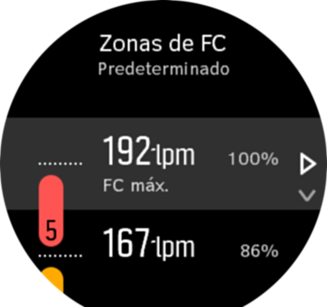

Establecer FC máx.
Establece tu FC máxima desde los ajustes en Entrenamiento » Zonas de intensidad » Zonas predeterminadas.
  1. Toca la FC máx. (valor más alto, ppm) o pulsa el botón central.
  2. Selecciona tu nueva FC máxima deslizando el dedo hacia arriba o abajo o pulsando los botones superior o inferior derechos.
Default Max HR
  1. Toca tu selección o pulsa el botón central.
  2. Para salir de la vista de zonas de FC, desliza el dedo hacia la derecha o mantén pulsado el botón central.

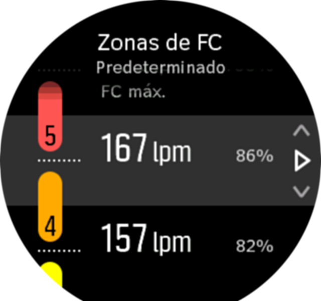

Establecer zonas de FC predeterminadas
Establece tus zonas de FC predeterminadas desde los ajustes en Entrenamiento » Zonas de intensidad » Zonas predeterminadas.
  1. Desplázate hacia arriba/abajo y toca o pulsa el botón central cuando la zona de FC que deseas cambiar esté resaltada.
  2. Selecciona tu nueva zona de FC deslizando el dedo hacia arriba o abajo o pulsando los botones superior o inferior derechos.
Default HR zone
    NOTA:
    Seleccionar Restablecer en la vista de zonas de FC restablecerá las zonas de FC a sus valores predeterminados.

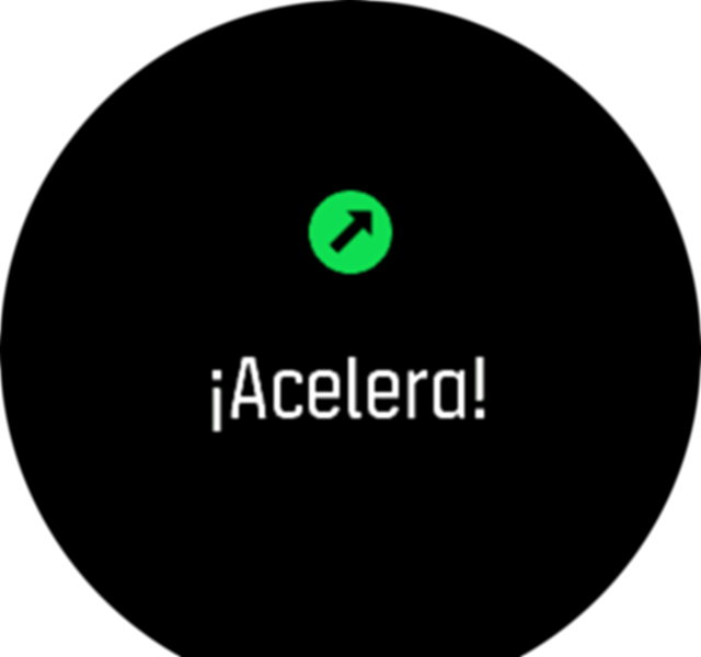

Tu reloj te avisa cuando llegas al objetivo de zona seleccionado. Durante tu ejercicio, el reloj te notificará para que aceleres o vayas más despacio si tu frecuencia cardíaca está fuera del objetivo de zona seleccionado.

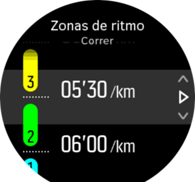

Establecer zonas de ritmo
Establece tus zonas de ritmo específicas para cada actividad desde los ajustes en Entrenamiento » Zonas de intensidad » Zonas avanzadas.
  1. Toca Correr, o Ciclismo o bien pulsa el botón central.
  2. Desliza el dedo o pulsa el botón inferior para seleccionar las zonas de ritmo.
  3. Desplázate hacia arriba/abajo pulsando los botones superior o inferior y pulsa el botón central cuando la zona de ritmo que deseas cambiar esté resaltada.
  4. Selecciona tu nueva zona de ritmo deslizando el dedo hacia arriba/abajo o pulsando los botones superior o inferior.
    Advanced PaceZones
  5. Pulsa el botón central para seleccionar el nuevo valor de zona de ritmo.
  6. Desliza el dedo hacia la derecha o pulsa y mantén pulsado el botón central para salir de la vista de zonas de ritmo.
