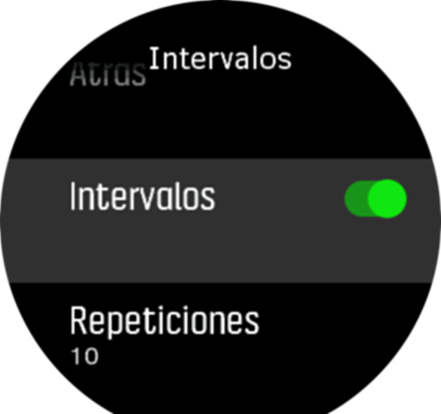

  1. Antes de comenzar una grabación de ejercicio, desliza el dedo hacia arriba o pulsa el botón inferior para abrir las opciones del modo de deporte.
  2. Desplázate hacia abajo hasta Intervalos y toca el ajuste o pulsa el botón central.
  3. Activa los intervalos y modifica los ajustes según se indica más arriba.
    Ajustes de entrenamiento con intervalos
  4. Desplázate de vuelta hacia arriba hasta la vista inicial y comienza tu ejercicio de forma habitual.

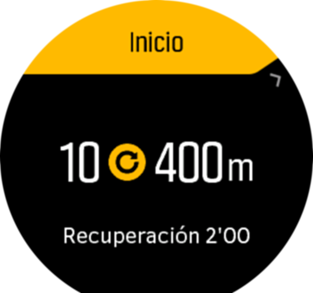

  5. Desliza el dedo hacia la izquierda o pulsa el botón central hasta alcanzar la pantalla de intervalos y pulsa el botón superior cuando estés listo para empezar tu entrenamiento con intervalos.
    Comienzo del entrenamiento con intervalos
  6. Si quieres detener el entrenamiento con intervalos antes de haber completado todas tus repeticiones, mantén pulsado el botón central para abrir las opciones del modo de deporte y desactiva Intervalos.
