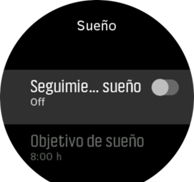

Para monitorizar el sueño:
Activa Seguimiento de sueño.
Establece las horas en que te acostarás y te levantarás según tu rutina de sueño habitual.

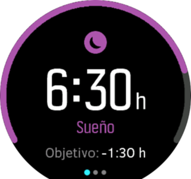

Al despertar, tendrás disponible un resumen de tu sueño. El resumen incluye, por ejemplo, la duración total de tu sueño, así como el tiempo estimado que estuviste despierto (moviéndote) y el tiempo que pasaste en sueño profundo (sin movimiento).
Además del resumen del sueño, puedes seguir tu tendencia general de sueño con la información del sueño. Desde la esfera del reloj, pulsa el botón inferior derecho hasta que veas la pantalla Sueño. La primera vista muestra tu último sueño comparado con tu objetivo de sueño.

Desde la pantalla, Sueño, mantén pulsado el botón central para acceder a los ajustes de seguimiento del sueño y ver el último resumen del sueño.
