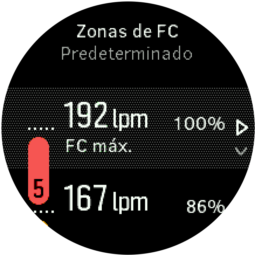

Establecer FC máx.
Establece tu FC máxima desde los ajustes en Entrenamiento » Zonas de intensidad » Zonas predeterminadas
  1. Selecciona la FC máx. (valor más alto, ppm) o pulsa el botón central.
  2. Selecciona tu nueva FC máx. pulsando los botones superior derecho o inferior derecho.
Default Max HR-1
  1. Pulsa el botón central para seleccionar la nueva FC máx.
  2. Pulsa el botón inferior derecho para salir de la vista de zonas de FC.

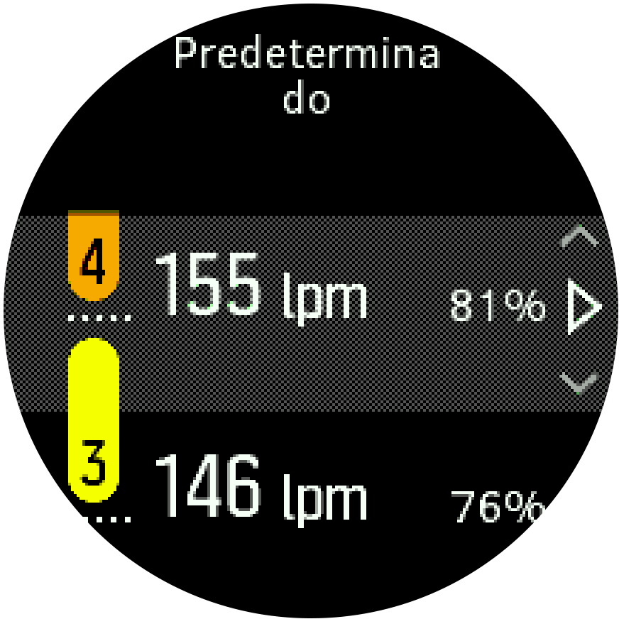

Establecer zonas de FC predeterminadas
Establece tus zonas de FC predeterminada desde los ajustes en Entrenamiento » Zonas de intensidad » Zonas predeterminadas
  1. Desplázate hacia arriba/abajo pulsando el botón superior derecho o inferior derecho y pulsa el botón central cuando la zona de FC que deseas cambiar esté resaltada.
  2. Selecciona tu nueva zona de FC pulsando los botones superior derecho o inferior derecho.
Default HR zone-1
  1. Pulsa el botón central para seleccionar el nuevo valor de FC.
  2. Mantén pulsado el botón central para salir de la vista de zonas de FC.
NOTA:
Seleccionar Restablecer en la vista de zonas de FC restablecerá las zonas de FC a sus valores predeterminados.

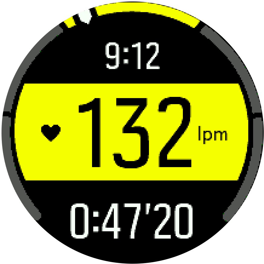

Uso de zonas de frecuencia cardíaca durante el ejercicio.
Cuando registras un ejercicio (ver Grabar un ejercicio), y has seleccionado la frecuencia cardíaca como objetivo de intensidad (ver Utilizar objetivos durante el ejercicio), se muestra un indicador de zona de frecuencia cardíaca, dividido en cinco secciones, alrededor del borde exterior de la pantalla del modo de deporte (para todos los modos de deporte compatibles con la frecuencia cardíaca). El indicador señala la zona de FC en la que estás entrenando actualmente al iluminar la sección correspondiente. La pequeña flecha del indicador muestra dónde te encuentras dentro del rango de la zona.

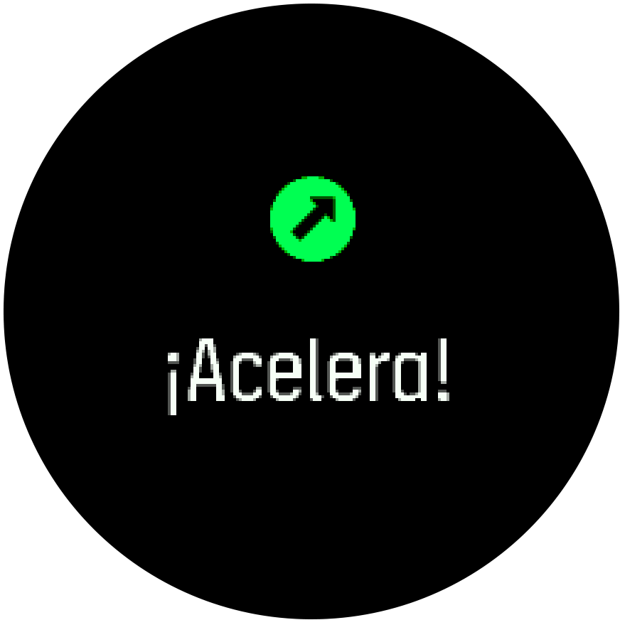

Tu reloj te avisa cuando llegas al objetivo de zona seleccionado. Durante el ejercicio, el reloj te notificará para que aceleres o vayas más despacio si tu frecuencia cardíaca está fuera del objetivo de zona seleccionado.
Guidance SpeedUp Trainer
Además, hay una pantalla especial para zonas de FC en la pantalla predeterminada del modo de deporte. La pantalla de zona muestra tu zona de FC actual en el campo central y el color de fondo del indicador también indica en qué zona de FC estás entrenando.
ZoneDisplay HR S3F
En el resumen del ejercicio tienes un desglose de cuánto tiempo has pasado en cada zona.

Tu reloj te avisa cuando llegas al objetivo de zona seleccionado. Durante tu ejercicio, el reloj te notificará para que aceleres o vayas más despacio si tu ritmo está fuera del objetivo de zona seleccionado.
