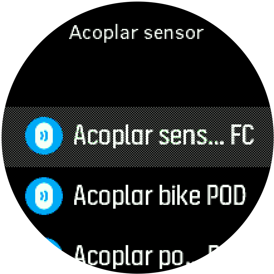

  1. Ve a los ajustes de tu reloj y selecciona Conectividad.
  2. Selecciona Conectar sensor para obtener la lista de tipos de sensores.
  3. Pulsa el botón inferior derecho para desplazarte por la lista y selecciona el tipo de sensor con el botón central.

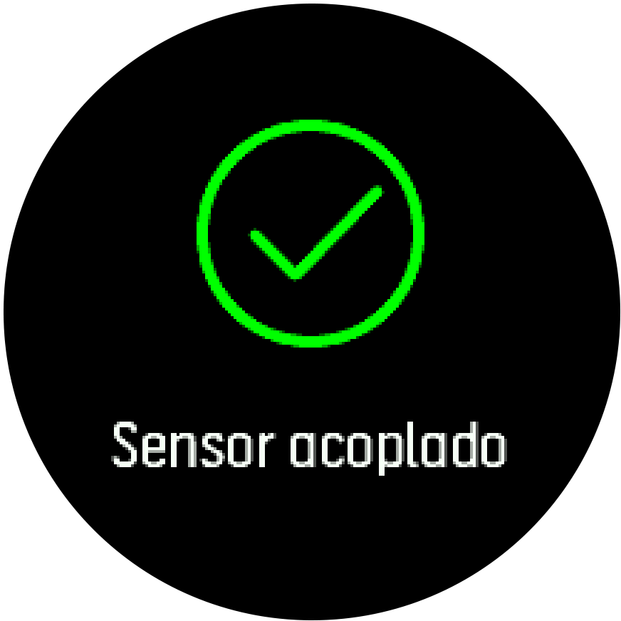

  4. Sigue las instrucciones del reloj para finalizar el acoplamiento (consulta el manual del sensor o POD si lo necesitas) y pulsa el botón central para avanzar al paso siguiente.
    Lista de sensores - Trainer
Si el POD requiere ciertos ajustes, como longitud de cigüeñal en un Power POD, se te pedirá que introduzcas un valor durante el proceso de acoplamiento.
Una vez acoplado el POD o sensor, tu reloj lo buscará en cuanto selecciones un modo de deporte que utilice ese tipo de sensor.
