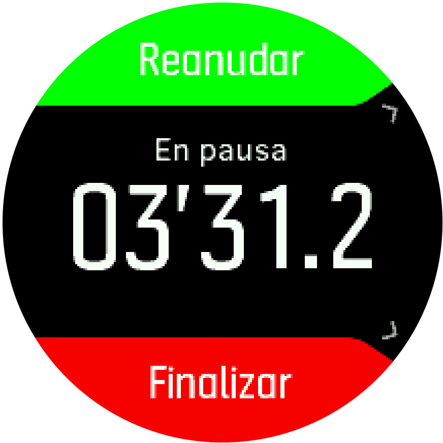

  7. Pulsa el botón superior derecho para pausar la grabación. Para y guarda con el botón inferior derecho o reanuda con el superior derecho.
    Recording paused

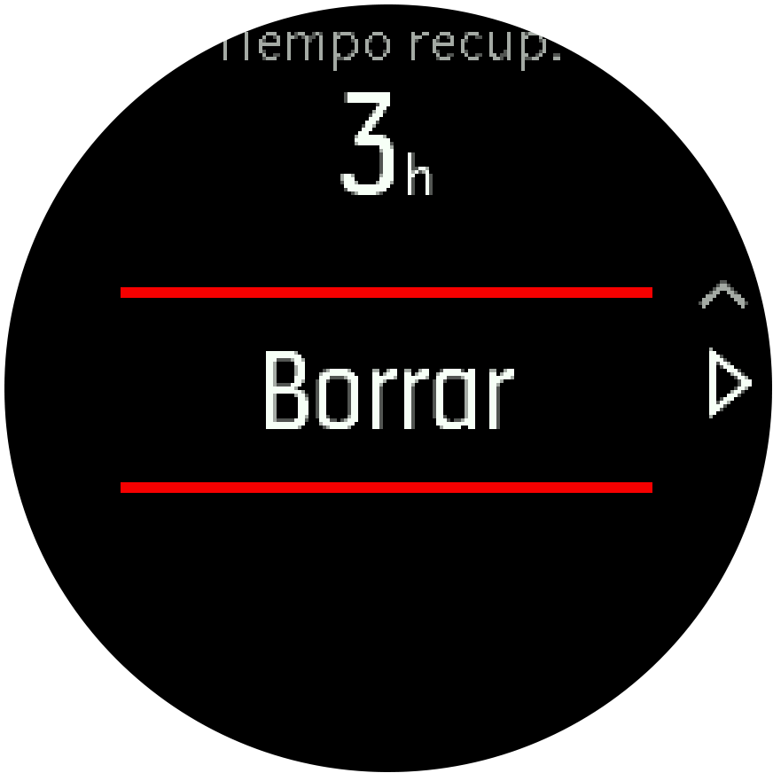

Si grabaste algo que no quieres guardar, puedes eliminarlo desplazándote hacia abajo hasta Borrar y confirmar con el botón central. Puedes eliminar registros del diario de la misma manera.
Log delete Trainer

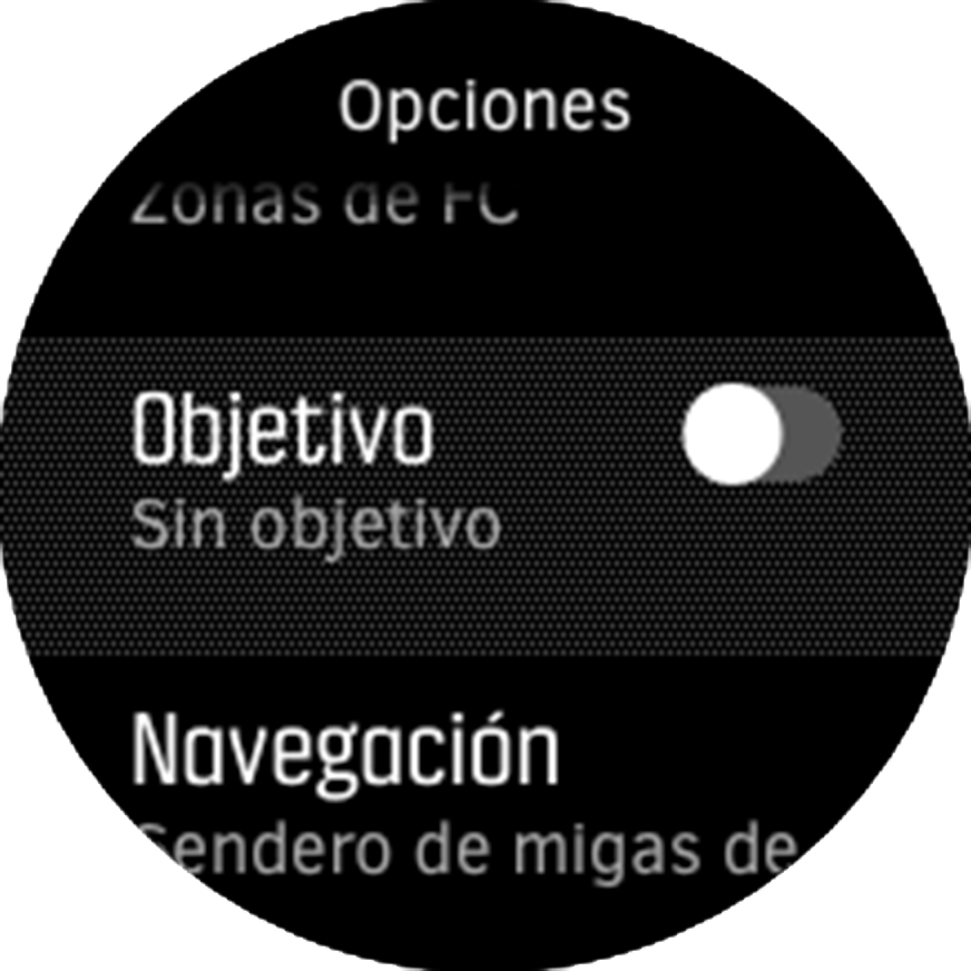

Para hacer ejercicio con un objetivo general:
  1. Antes de comenzar una grabación de ejercicio, pulsa el botón inferior derecho para abrir las opciones de modo de deporte.
  2. Selecciona Objetivos y pulsa el botón central.
  3. Selecciona Duración o Distancia.
  4. Selecciona tu objetivo.
  5. Pulsa y mantén pulsado el botón central para volver a las opciones del modo de deporte.
Cuando tienes objetivos generales activados, verás un indicador de objetivo en cada pantalla de datos que mostrará tu progreso.
ZoneDisplay Progress Trainer
También recibirás una notificación cuando hayas llegado al 50% de tu objetivo y al alcanzar el objetivo seleccionado.

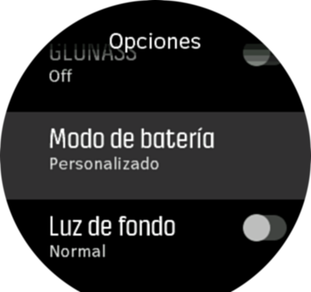

Hay tres modos de batería predefinidos; Rendimiento (predeterminado), Resistencia y Tour. Cambiar entre estos modos modifica la duración de la batería, pero también el rendimiento del reloj.
NOTA:
De manera predeterminada, el modo Tour desactiva todo seguimiento de FC (en muñeca y desde el pecho). Para activar el seguimiento de FC en modo Tour, ve a Opciones debajo del indicador de inicio.
Antes de empezar a grabar un ejercicio, puedes tocar Opciones » Modo de batería para cambiar los modos de batería y ver cómo influye cada modo en el rendimiento del reloj.
Battery Modes S9
CONSEJO:
También puedes cambiar rápidamente el modo de batería desde la pantalla de inicio de grabación de un ejercicio pulsando el botón superior derecho.
Además de estos cuatro modos de batería predefinidos, puedes crear modos de batería personalizados con tus propios ajustes de preferencia. El modo personalizado es específico para ese modo de deporte, lo que te permite crear un modo de batería personalizado para cada modo de deporte.

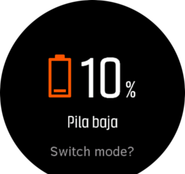

Notificaciones de batería
Además de los modos de batería, tu reloj utiliza recordatorios inteligentes y te ayuda a garantizar que tienes suficiente batería para tu siguiente aventura. Algunos recordatorios son preventivos y se basan, por ejemplo, en tu historial de actividad. También se te notifica, por ejemplo, cuando tu reloj advierte que te queda poca batería mientras grabas una actividad. Te sugiere automáticamente cambiar a un modo de batería diferente.
Battery Warning S9
Tu reloj te avisará una vez cuando la batería esté al 20% y de nuevo al llegar al 10%.

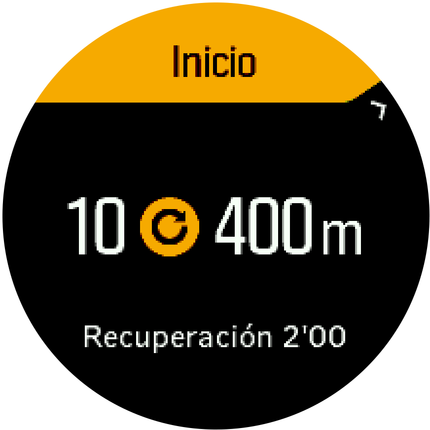

Entrenamiento con intervalos

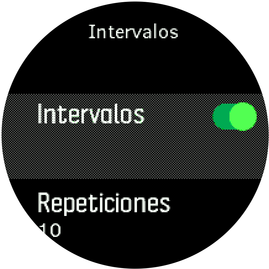

Los ejercicios con intervalos son una forma habitual de entrenamiento que usa series repetitivas de esfuerzos de alta y baja intensidad. Con Suunto 5 Peak, puedes definir en el reloj tu propio intervalo de entrenamiento para cada modo de deporte.
Al definir tus intervalos tienes que establecer cuatro elementos:
  • Intervalos: activa/desactiva el entrenamiento de intervalos. Al activarlo, se añade una pantalla de entrenamiento de intervalos a tu modo de deporte.
  • Repeticiones: número de conjuntos de intervalo + recuperación que quieres hacer.
  • Intervalo: el transcurso de tu intervalo de intensidad alta, basado en distancia o duración.
  • Recuperación: el transcurso de tu periodo de descanso entre intervalos, basado en distancia o duración.
Ten en cuenta que si usas la distancia para definir tus intervalos, necesitas estar en un modo de deporte que mida la distancia. La medición puede provenir de un GPS o de un Foot POC o Bike POD, por ejemplo.
NOTA:
Si utilizas intervalos, no puedes activar la navegación.
Para entrenar con intervalos:
  1. Desde el lanzador, selecciona tu deporte.
  2. Antes de comenzar una grabación de ejercicio, pulsa el botón inferior derecho para abrir las opciones de modo de deporte.
  3. Desplázate hacia abajo hasta Intervalos y pulsa el botón central.
  4. Activa los intervalos y modifica los ajustes según se indica más arriba.
    Ajustes de entrenamiento de intervalos - Trainer
  5. Desplázate hacia arriba hasta Atrás y confirma con el botón central.
  6. Pulsa el botón superior derecho hasta que estés de vuelta en la vista inicial y comienza tu ejercicio de forma habitual.
  7. Pulsa el botón inferior izquierdo para cambiar la vista a la pantalla de intervalos y pulsa el botón superior derecho cuando estés preparado para comenzar tu entrenamiento de intervalos.
    Comienzo de entrenamiento de intervalos - Trainer

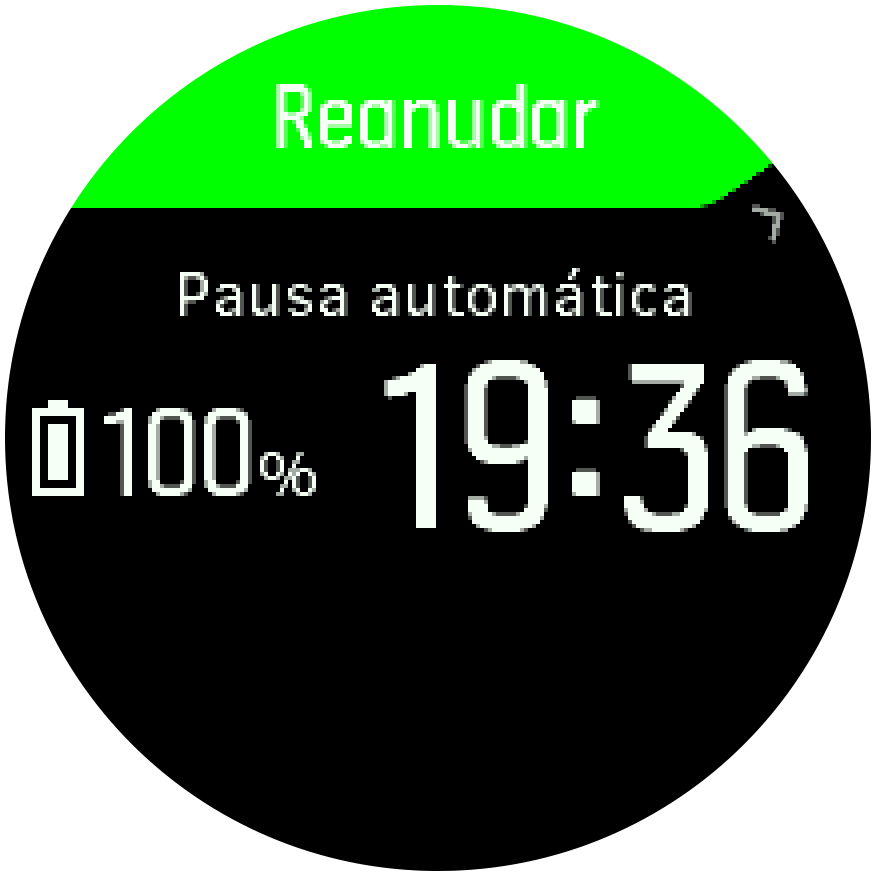

Pausa automática
La pausa automática detiene la grabación de tu ejercicio cuando tu velocidad es inferior a 2 km/h (1,2 mph). Cuanto tu velocidad aumenta a más de 3 km/h (1,9 mph), la grabación continua automáticamente.
También puedes activar o desactivar la pausa automática para cada modo de deporte desde los ajustes de modo de deporte del reloj antes de comenzar a grabar tu ejercicio.
Si la pausa automática está activada durante una grabación, una ventana emergente te notifica cuando se pausa la grabación.
autopause Trainer
Pulsa el botón central para ver y cambiar entre distancia actual, FC, tiempo y nivel de batería.
autopause time Trainer
Puedes hacer que la grabación se reanude automáticamente cuando vuelvas a moverte, o hacerlo manualmente desde la pantalla emergente pulsando el botón superior derecho.

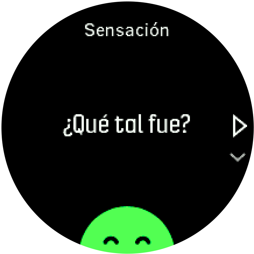

Sensación
Si entrenas con regularidad, hacer un seguimiento de cómo te sientes tras cada sesión es un indicador clave de tu condición física general.
Puedes elegir entre cinco grados de sensación:
  • Bajo
  • Normal
  • Buena
  • Muy buena
  • Excelente
El significado exacto de dichas opciones es algo a decidir por ti. Lo importante es que las utilices siempre de forma similar.
Para cada sesión de entrenamiento, puedes grabar en el reloj cómo te sentiste nada más detener la grabación respondiendo a la pregunta '¿Qué tal fue?'.
feeling how was it Trainer
Puedes saltarte las preguntas pulsando el botón central.
