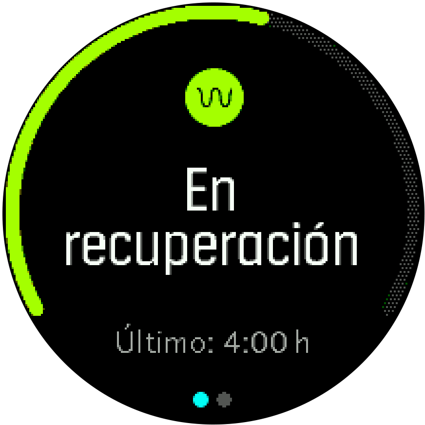

Pulsa el botón inferior derecho para desplazarte hasta la vista de estrés y recuperación.
SF3 RecoveryDisplay
El indicador de esta pantalla muestra tu nivel general de recursos. Cuando está verde, significa que te estás recuperando. El indicador de estado y tiempo te informa de cuál es tu estado actual (activo, inactivo, recuperando o estresado) y durante cuánto tiempo has estado en ese estado. En esta pantalla, por ejemplo, te has estado recuperando durante las últimas cuatro horas.
