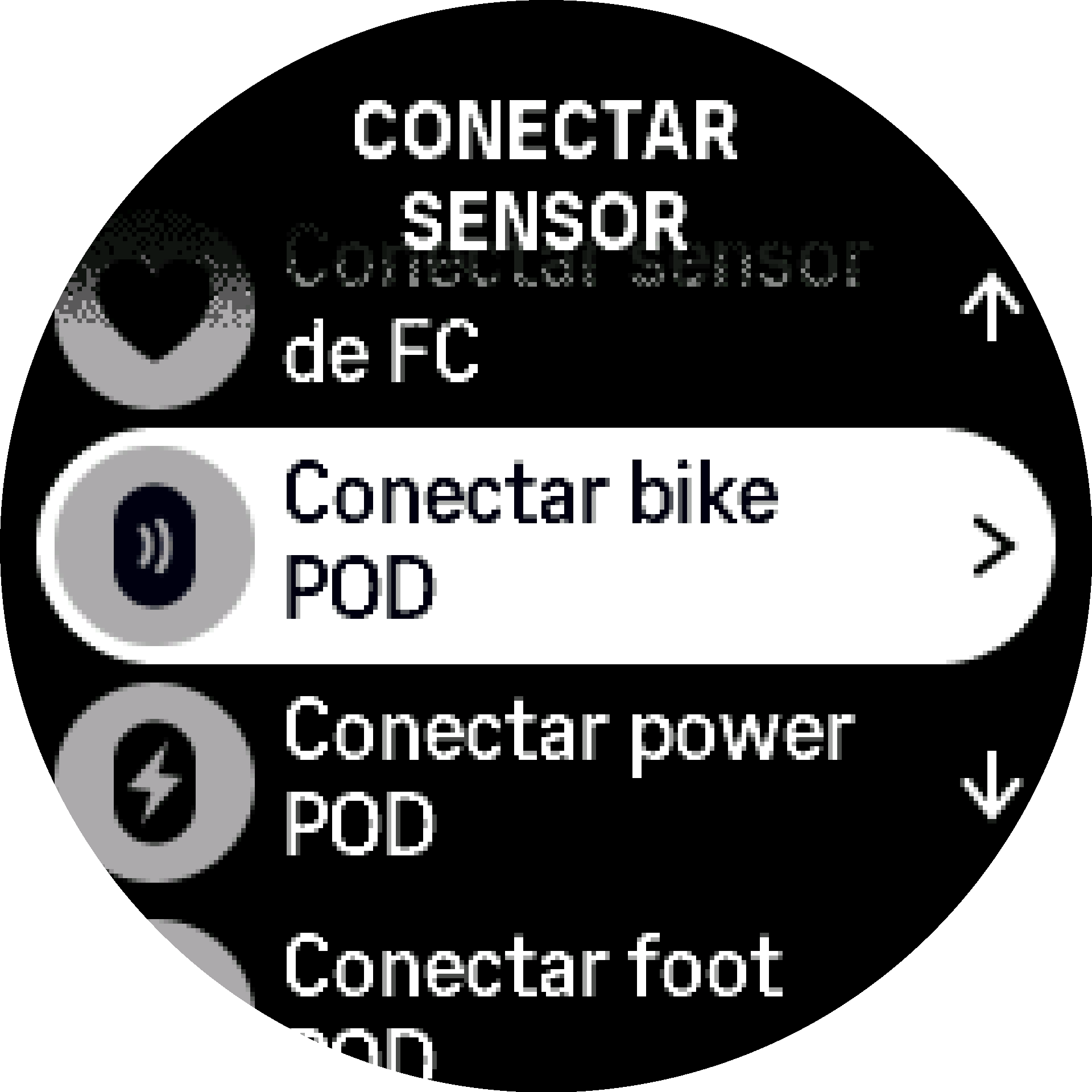

  1. Ve a los ajustes de tu reloj y selecciona Conectividad.
  2. Selecciona Conectar sensor para obtener la lista de tipos de sensores.
  3. Desliza el dedo hacia abajo para ver la lista completa y toca el tipo de sensor que deseas conectar.
Lista de sensores S9PP

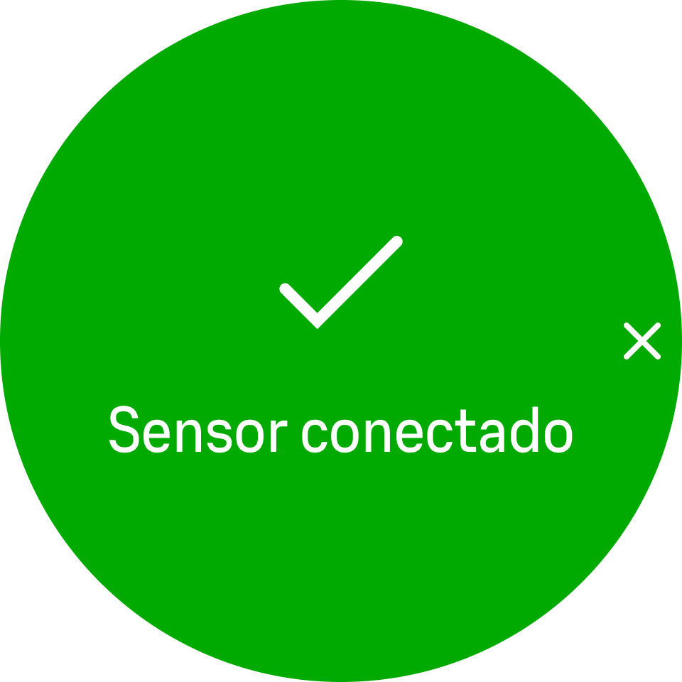

  1. Sigue las instrucciones del reloj para finalizar la conexión (consulta el manual del sensor o pod en su caso) y pulsa el botón central para avanzar al paso siguiente.
Sensor conectado S9PP
