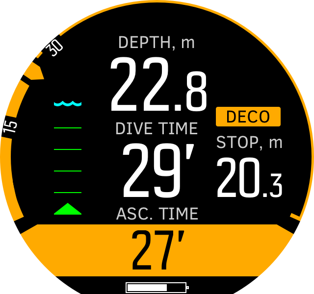

Suunto D5 muestra el valor de techo siempre desde la parada a más profundidad.
A continuación se presenta una vista de inmersión con descompresión típica que muestra el tiempo de ascenso y la primera parada profunda recomendada a 20,3 metros:
p16-deepstop

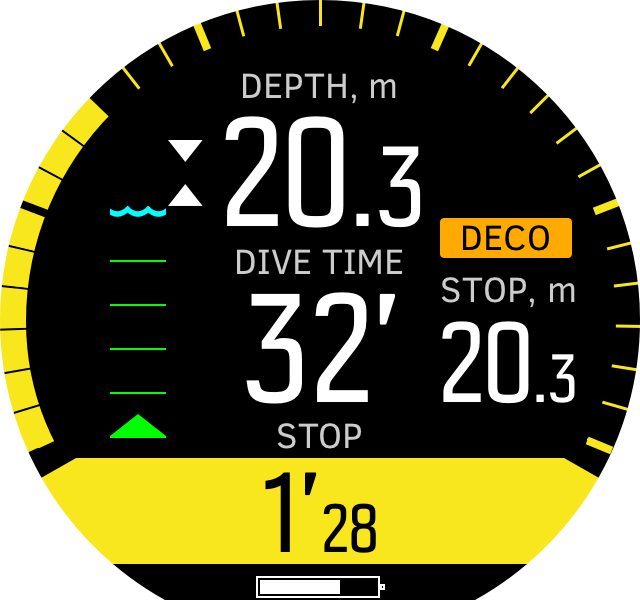

A continuación se muestra un ejemplo de la pantalla de Suunto D5 durante una parada profunda opcional:
p16-deepstop-2

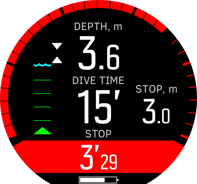

A continuación se muestra un ejemplo de la pantalla de Suunto D5 durante una parada profunda obligatoria:
Stop 3m red D5
NOTA:
Si asciende por encima del techo y permanece a esa profundidad durante más de 3 minutos, el algoritmo de descompresión se bloquea.
