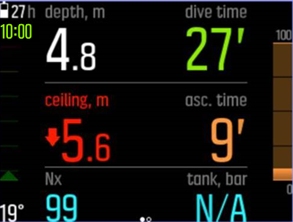

Romper el techo de descompresión
Al ascender por encima del techo en más de 0,6 m (2 pies), el parámetro del techo se vuelve rojo, aparece una flecha roja apuntando hacia abajo y se genera una alarma sonora.
ErrorCond ceiling broken black

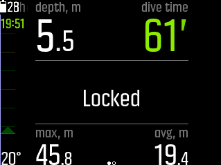

En este caso, deberás descender por debajo del nivel del techo para continuar la descompresión. Si no lo haces en los (3) minutos siguientes, Suunto EON Steel Black bloquea el cálculo del algoritmo y muestra en su lugar el mensaje Bloq., según se muestra a continuación. Como ves, el valor de techo ya no está presente.
locked classic view
En este estado aumentas significativamente el riesgo de enfermedad por descompresión (DCS). La información sobre descompresión no está disponible durante las 48 horas siguientes a la vuelta a la superficie.
Algoritmo bloqueado
Bloquear el algoritmo es una medida de seguridad, que destaca que la información del algoritmo ya no es válida.
Es posible bucear con el dispositivo con el algoritmo bloqueado, pero en lugar de la información sobre descompresión se muestra Bloq.. Al bucear mientras el algoritmo está bloqueado se retrasa la hora de bloqueo del algoritmo 48 horas al volver a la superficie.

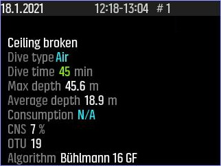

Registros
Tus registros de inmersión mostrarán si has roto el techo durante tu inmersión. Cuando compruebes la inmersión en la vista numérica, se mostrará Techo superado como encabezado del registro.

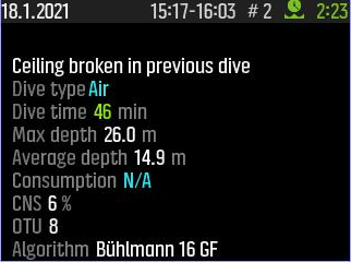

Si vuelves a bucear tras romper el techo, el nuevo registro de inmersión tendrá el encabezamiento Techo superado en inmersión previa.
