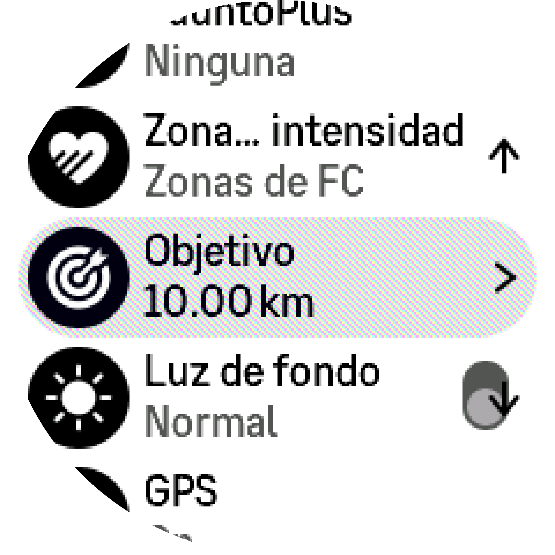

Si el modo de deporte que has elegido tiene objetivos como opción, puedes ajustarlos antes de empezar la grabación deslizando el dedo hacia arriba o pulsando el botón inferior.

  1. Antes de iniciar la grabación de un ejercicio, desliza el dedo hacia arriba o pulsa el botón inferior y selecciona Objetivo.
  2. Selecciona Duración o Distancia.
  3. Selecciona tu objetivo.
  4. Desplázate hacia arriba y comienza tu ejercicio.
