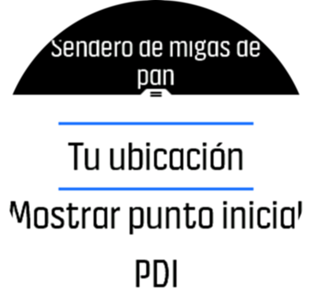

  3. Desliza el dedo hacia arriba o pulsa el botón inferior para abrir el menú de accesos directos.
  4. Desplázate hasta Buscar atrás y toca la pantalla o pulsa el botón central para seleccionar.
    Desplazarse a Buscar atrás Spartan

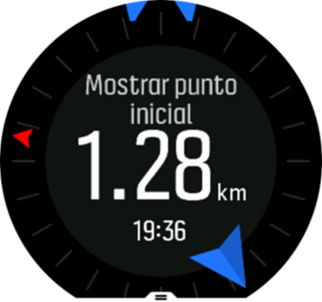

Las indicaciones de navegación se muestran como última pantalla del modo de deporte seleccionado.
Pantalla de Buscar atrás Spartan

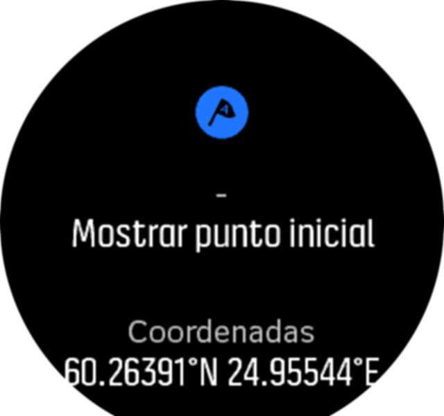

Para ver más información sobre tu posición actual:
  1. Desde la vista de Buscar atrás, desliza el dedo hacia arriba o pulsa el botón inferior para abrir el menú de accesos directos.
  2. Selecciona Detalles.
