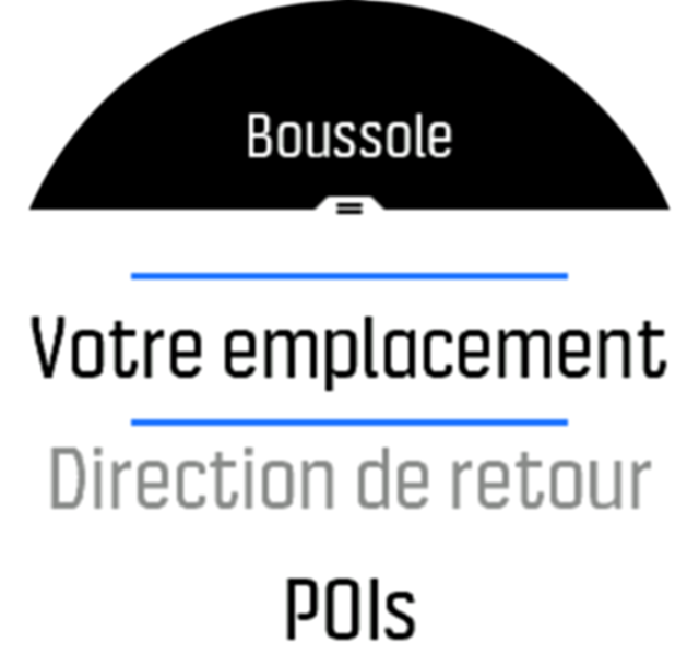

Boussole
Votre Suunto 9 est équipée d'une boussole numérique qui vous permet de vous orienter par rapport au nord magnétique. La boussole à compensation d'inclinaison affiche des relevés précis même si elle n'est pas horizontale.
Vous pouvez accéder à la boussole depuis l'écran de lancement sous Navigation » Boussole.

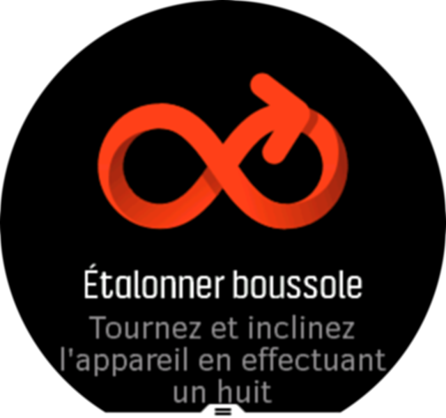

Étalonnage de la boussole
Si la boussole n'est pas étalonnée, vous êtes invité(e) à le faire lorsque vous accédez à l'affichage correspondant.
Calibrate compass Spartan
Si vous voulez réétalonner la boussole, vous pouvez relancer l'étalonnage depuis le menu des paramètres sous Navigation » Paramètres de navigation » Étalonner boussole.

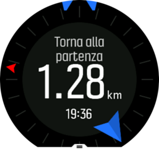

Chemin de retour
Lorsque l'enregistrement d'une activité utilise le GPS, votre Suunto 9 sauvegarde automatiquement le point de départ de votre exercice. Avec la fonction Chemin de retour, votre Suunto 9 peut vous ramener directement à votre point de départ.
Pour activer l'option Chemin de retour :
  1. Commencez un exercice utilisant le GPS.
  2. Faites défiler l'écran vers la gauche avec votre doigt ou appuyez sur le bouton central jusqu'à atteindre l'affichage de la navigation.
  3. Faites défiler l'écran vers le haut avec votre doigt ou appuyez sur le bouton inférieur pour ouvrir le menu de raccourcis.
  4. Faites défiler l'affichage jusqu'à l'option Chemin de retour et touchez l'écran ou appuyez sur le bouton central pour sélectionner l'option.
    Faire défiler l'affichage jusqu'à l'option Chemin de retour - Spartan
Les instructions de navigation apparaissent comme le dernier affichage du mode sportif sélectionné.
Affichage de l'option Chemin de retour - Spartan

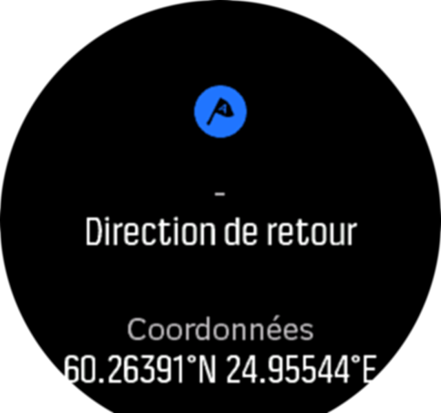

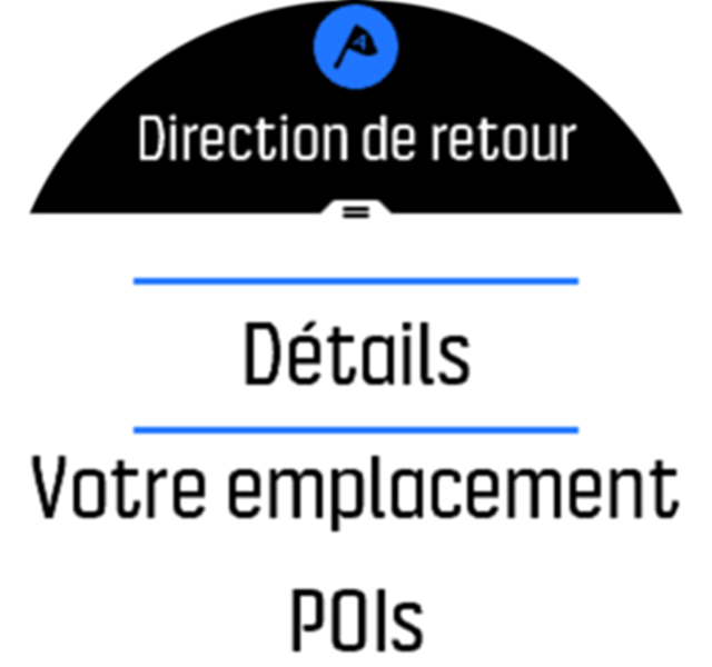

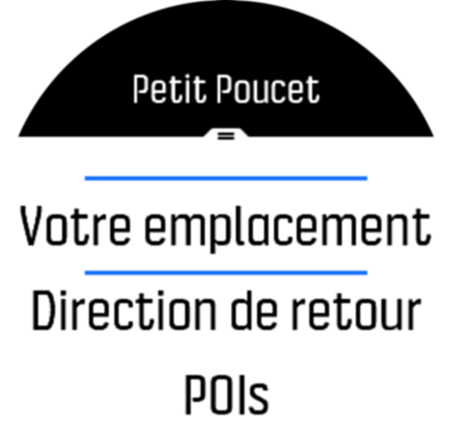

Pour voir davantage de détails sur votre emplacement actuel :
  1. Depuis l'affichage Chemin de retour, faites défiler l'écran vers le haut avec votre doigt ou appuyez sur le bouton inférieur pour ouvrir le menu de raccourcis.
  2. Sélectionnez Détails.
    Faire défiler l'affichage jusqu'à l'option Détails de Chemin de retour - Spartan
  3. Faites défiler l'écran vers le haut avec votre doigt ou appuyez sur le bouton inférieur pour faire défiler la liste.
    Détails de l'option Chemin de retour - Spartan
Faites défiler l'écran vers la droite avec votre doigt ou appuyez sur le bouton central pour quitter la vue des détails.

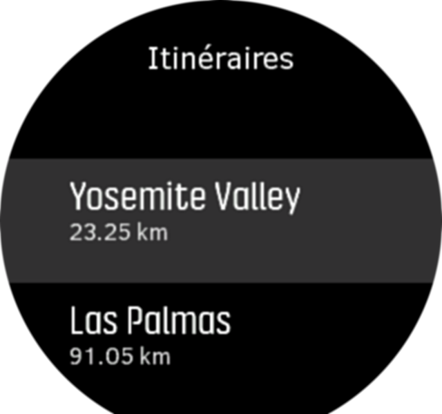

Itinéraires
Vous pouvez utiliser votre Suunto 9 pour naviguer le long d'itinéraires. Planifiez votre itinéraire avec l'application Suunto et transférez-le sur votre montre lors de la prochaine synchronisation.
Pour naviguer le long d'un itinéraire :
  1. Faites défiler l'écran vers le bas avec votre doigt ou appuyez sur le bouton supérieur pour ouvrir l'écran de lancement.
  2. Faites défiler les options jusqu'à Navigation et touchez l'icône ou appuyez sur le bouton central.
    Navigation icon
  3. Faites défiler les options jusqu'à Itinéraires et appuyez sur le bouton central pour ouvrir votre liste d'itinéraires.
    Routes list

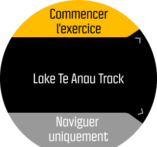

  4. Faites défiler la liste jusqu'à l'itinéraire que vous voulez emprunter et appuyez sur le bouton central.
    Routes Exercise
  5. Sélectionnez Commencer l'exercice si vous voulez utiliser l'itinéraire pour vous entraîner ou sélectionnez Naviguer uniquement si vous voulez uniquement naviguer le long de l'itinéraire.
    REMARQUE:
    Si vous vous contentez de naviguer le long de l'itinéraire, rien ne sera sauvegardé ou consigné dans l'appli Suunto.

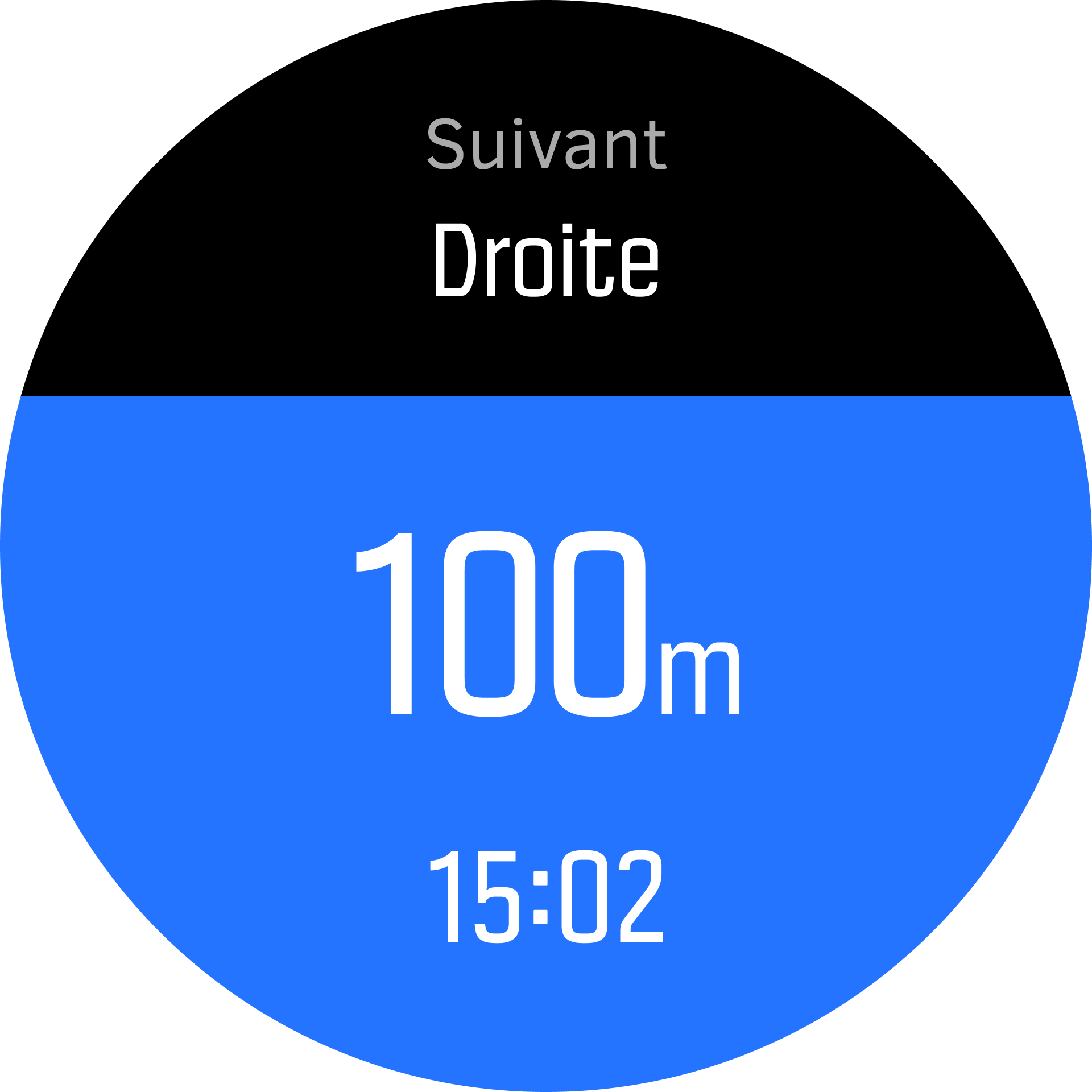

Navigation étape par étape
Lorsque vous créez des itinéraires dans l'appli Suunto, vous pouvez choisir d'activer les instructions étape par étape. Quand l'itinéraire est transféré à votre montre et utilisé pour la navigation, il vous donnera des instructions étapes par étape avec une alerte sonore et des informations sur le chemin à emprunter.
Navigation virage par virage alimentée par Komoot
