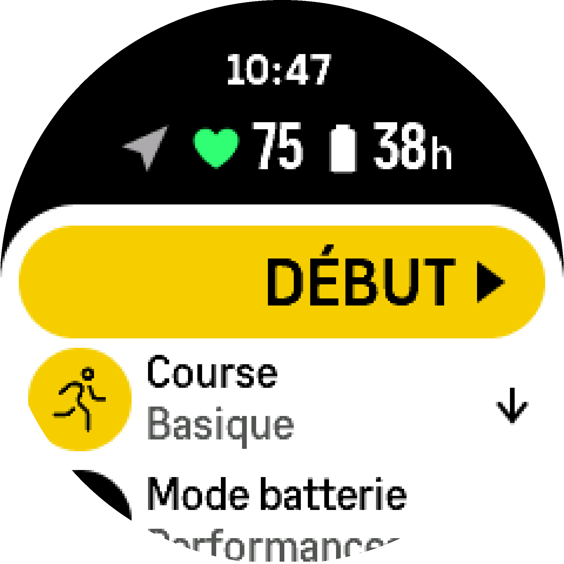

  5. Au-dessus de l'indicateur de démarrage, un ensemble d'icônes apparaît selon les équipements que vous utilisez avec le mode sportif (tels que le cardiofréquencemètre et le GPS connecté) :
    • L’icône flèche (GPS connecté) clignote en gris pendant la recherche et passe au vert dès qu'un signal est détecté.
    • L’icône cœur (fréquence cardiaque) clignote en gris pendant la recherche ; dès qu'un signal est détecté, elle est remplacée par un cœur de couleur relié à une ceinture si vous utilisez un capteur de fréquence cardiaque, ou par un cœur de couleur sans la ceinture si vous utilisez le capteur de fréquence cardiaque optique.
    • L'icône à gauche n'est visible que si vous avez un POD appairé et elle passe au vert lorsque le signal du POD est détecté.
    L'estimation de la batterie est également visible. Elle vous indique pendant combien d'heures vous pouvez continuer votre séance avant épuisement de la batterie.
    Si vous utilisez un capteur de fréquence cardiaque et si l'icône devient verte uniquement (ce qui signifie que le capteur de fréquence cardiaque optique est actif), vérifiez que le capteur de fréquence cardiaque est appairé (voir Appairage des POD et capteurs), puis réessayez.
    Vous pouvez attendre que chaque icône passe au vert (recommandé pour obtenir des données plus précises) ou commencer l'enregistrement dès que vous le souhaitez en sélectionnant Début.
    Début de l'exercice 02 S9PP

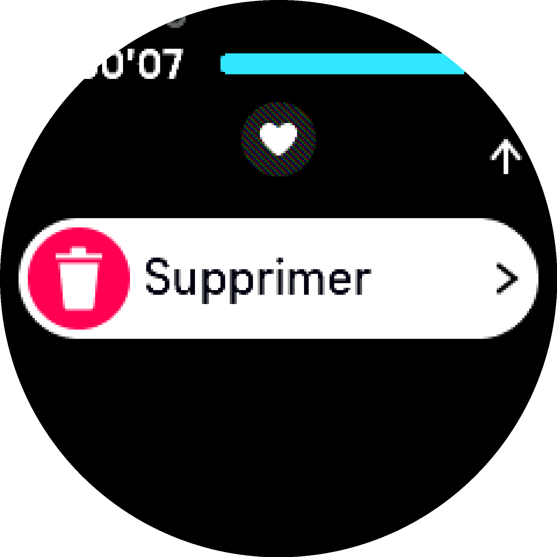

Si vous avez enregistré un exercice que vous ne voulez pas conserver, vous pouvez supprimer l’entrée du journal en faisant défiler l'écran jusqu'au bas du récapitulatif et en touchant le bouton de suppression. Vous pouvez également supprimer les enregistrements de la même manière depuis le journal.
Delete Exercise S9PP
