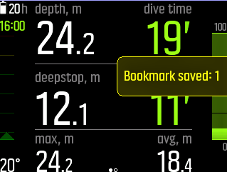

Pendant la plongée, maintenez le bouton du bas enfoncé pour ajouter un signet (horodatage) au journal actif pour une consultation ultérieure.
bookmark saved steel black
Les signets enregistrent les informations suivantes : horodatage, profondeur, température, et pression en cas d'utilisation d'un Tank POD. Les données peuvent être consultées dans l'appli Suunto après la plongée.
