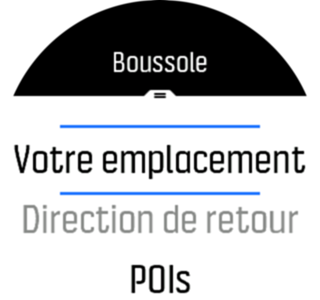

Dans l'affichage de la boussole, vous pouvez faire défiler l'écran de bas en haut avec le doigt ou appuyer sur le bouton inférieur pour ouvrir une liste de raccourcis. Les raccourcis vous donnent un accès rapide aux actions de navigation comme la vérification des coordonnées de votre position actuelle ou la sélection d'un itinéraire de navigation.
Compass shortcuts en
Faites défiler l'écran vers le bas avec votre doigt ou appuyez sur le bouton supérieur pour quitter la liste des raccourcis.

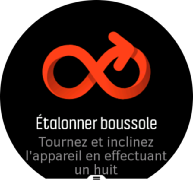

Étalonnage de la boussole
Si la boussole n'est pas étalonnée, vous êtes invité(e) à le faire lorsque vous accédez à l'affichage correspondant.
Calibrate compass Spartan
Si vous voulez réétalonner la boussole, vous pouvez relancer l'étalonnage depuis le menu des paramètres sous Navigation » Paramètres de navigation » Étalonner boussole.
