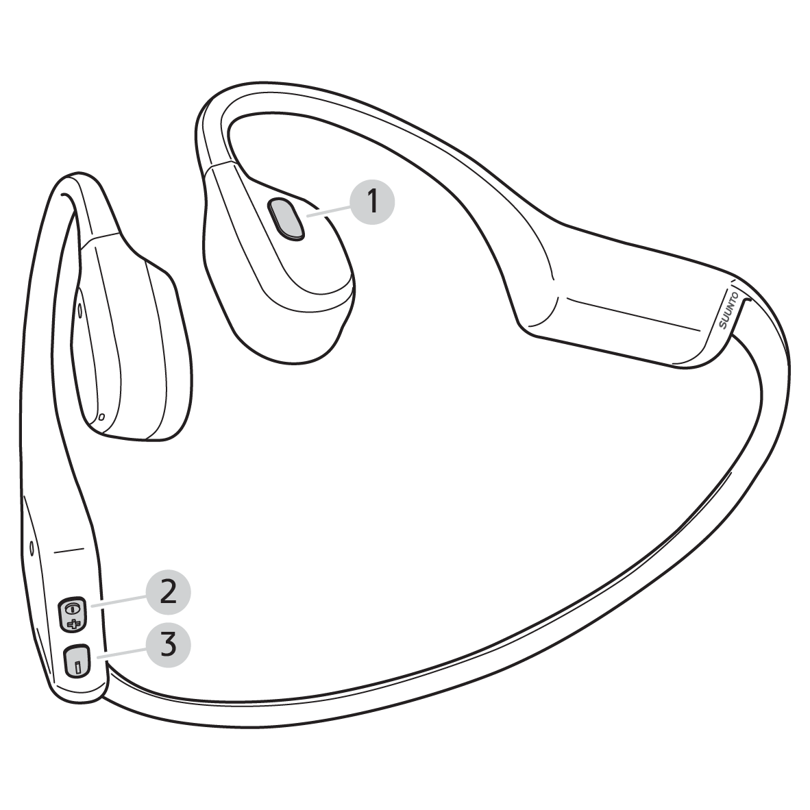

Boutons
Suunto Aqua Lightdispose de trois boutons que vous pouvez utiliser pour changer de chanson, régler le volume et répondre ou mettre fin aux appels téléphoniques.
Suunto Light 2
  1. bouton multifonction
  2. + et bouton de mise sous tension
  3. bouton
Les fonctions des boutons par défaut sont les suivantes :
Allumer/éteindre l'appareil
  • appuyez sur le bouton + pendant 3 secondes pour allumer l'appareil ou l'éteindre.
Écouter de la musique
  • appuyez une fois sur le bouton multifonction pour démarrer ou arrêter la lecture audio
  • appuyez deux fois sur le bouton multifonction pour passer à la piste suivante
  • appuyez trois fois sur le bouton multifonction pour revenir à la piste précédente
  • appuyez sur le bouton + pour augmenter le volume
  • appuyez sur le bouton pour baisser le volume
  • maintenez le bouton multifonction et le bouton + enfoncés simultanément pendant 3 secondes pour changer de mode sonore
Passer un appel téléphonique
  • appuyez une fois sur le bouton multifonction pour répondre ou mettre fin à un appel
  • appuyez longuement sur le bouton multifonction pour rejeter un appel
Régler les paramètres lorsque l'appareil est allumé
  • en mode appairage, maintenez le bouton multifonction et le bouton + enfoncés simultanément pendant 3 secondes pour activer la connexion à deux appareils
  • appuyez sur le bouton pendant 3 secondes pour basculer entre le mode Bluetooth et le mode musique hors ligne
  • appuyez sur le bouton multifonction pendant 3 secondes pour activer l'assistant vocal sur votre téléphone
Pendant la recharge
  • appuyez sur le bouton multifonction pendant 5 secondes pour restaurer les paramètres d'usine
CONSEIL:
Vous pouvez personnaliser les fonctions des boutons dans l'appli Suunto. Voir Personnalisation des boutons.
