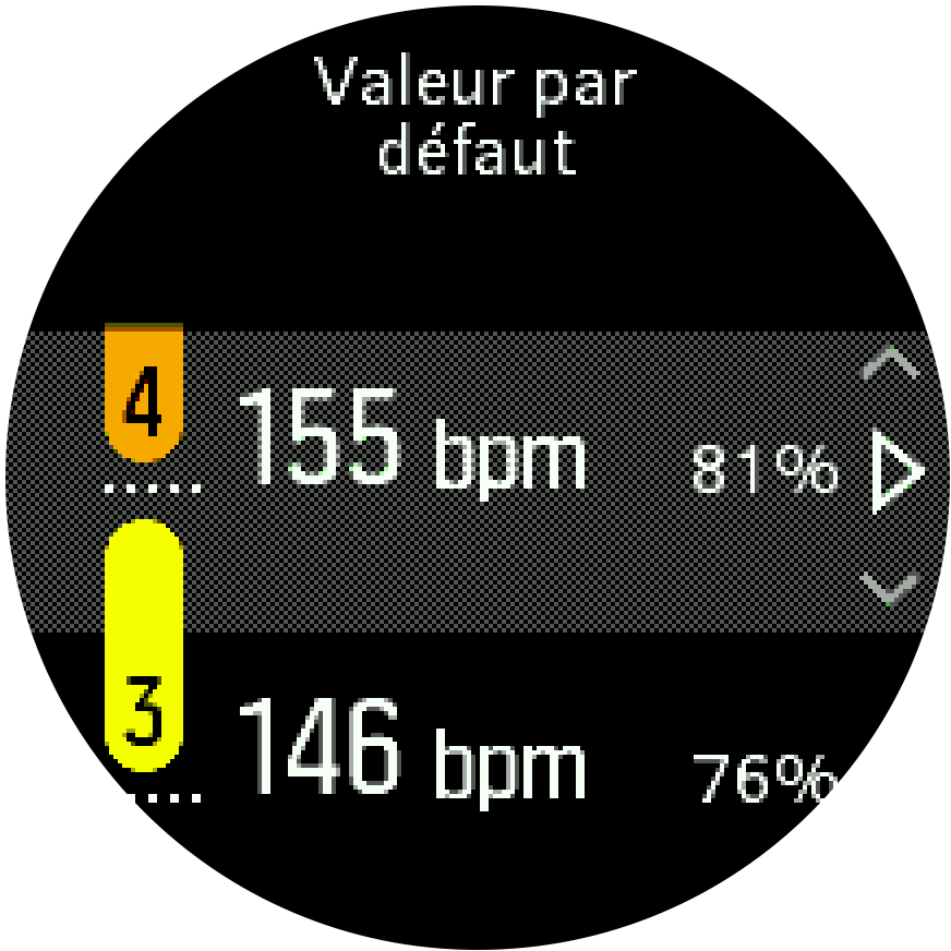

Définir les zones FC par défaut
Configurez vos zones FC depuis les réglages de la montre dans Entraînement » Zones d'intensité » Zones par défaut.
  1. Faites défiler l'écran vers le haut ou vers le bas avec votre doigt ou appuyez sur le bouton supérieur ou inférieur droit et appuyez sur le bouton central lorsque la zone FC que vous voulez modifier est en surbrillance.
  2. Sélectionnez votre nouvelle zone FC en appuyant sur le bouton supérieur ou inférieur droit.
Default HR zone-1
  1. Appuyez sur le bouton central pour sélectionner la nouvelle valeur de FC.
  2. Appuyez de façon prolongée sur le bouton central pour quitter la vue des zones FC.

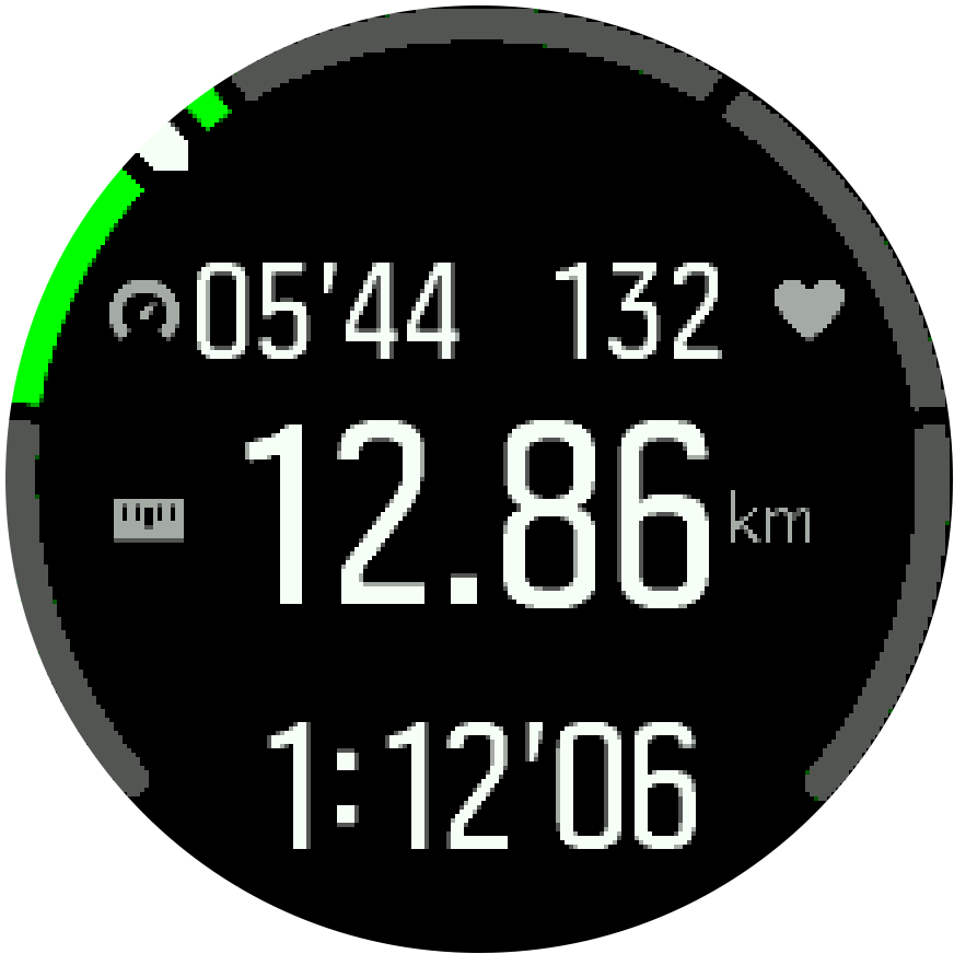

Utilisation des zones FC pendant l'exercice
Lorsque vous enregistrez un exercice (voir Enregistrer un exercice) et que vous avez sélectionné la fréquence cardiaque en tant que cible d’intensité (voir Utilisation des objectifs pendant l'exercice), une barre de zones de FC, divisée en cinq sections, s'affiche autour du bord extérieur de l’écran du mode sportif (pour tous les modes sportifs compatibles avec la FC). Sur cette jauge, la section correspondant à la zone FC dans laquelle vous vous entraînez actuellement s'allume. La petite flèche dans la jauge indique votre position dans la plage de cette zone.
Zone gauge-1
Votre montre vous alerte lorsque vous atteignez la zone cible que vous avez sélectionnée. Pendant votre exercice, elle vous invite à accélérer ou à ralentir si votre fréquence cardiaque est en dehors de la zone cible sélectionnée.
Guidance SpeedUp Trainer
En outre, il existe un affichage dédié pour les zones FC dans l'affichage par défaut des modes sportifs. Cette vue affiche votre zone FC actuelle dans le champ central, le temps que vous avez passé dans cette zone et la distance qui vous sépare des zones immédiatement supérieure et inférieure en battements par minute. La couleur de fond de la barre indique également la zone FC dans laquelle vous vous entraînez.
Zone display-1
Dans le récapitulatif de l'exercice, vous obtenez une décomposition du temps que vous avez passé dans chaque zone.

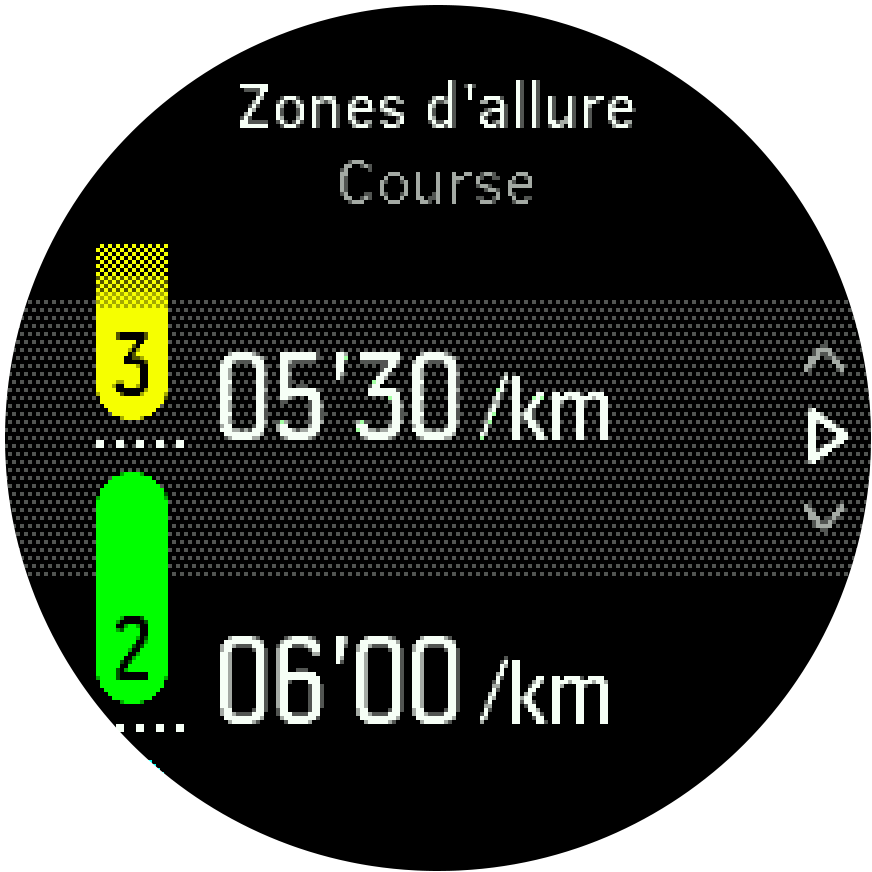

Définir les zones d'allure
Configurez des zones d’allure spécifiques à l'activité depuis les réglages de la montre dans Entraînement » Zones d'intensité » Zones avancées.
  1. Sélectionnez Course en appuyant sur le bouton central.
  2. Appuyez sur le bouton inférieur droit et sélectionnez les zones d’allure.
  3. Appuyez sur les boutons supérieur ou inférieur pour faire défiler l'affichage et appuyez sur le bouton central lorsque la zone d'allure que vous souhaitez modifier est en surbrillance.
  4. Sélectionnez votre nouvelle zone d’allure en appuyant sur les boutons supérieur ou inférieur.
    Intensity Pace Zones Trainer
  5. Appuyez sur le bouton central pour sélectionner la nouvelle valeur de la zone d'allure.
  6. Appuyez sur le bouton central et maintenez-le enfoncé pour quitter l’écran des zones d'allure.

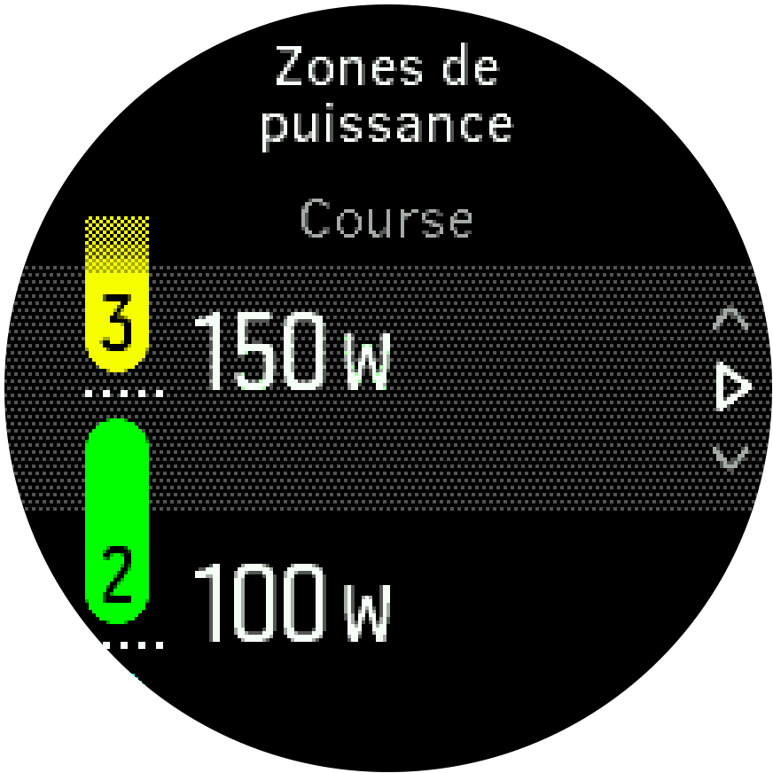

Définir des zones de puissance spécifiques à l'activité
Configurez des zones de puissance spécifiques à l'activité depuis les réglages de la montre dans Entraînement » Zones d'intensité » Zones avancées.
  1. Sélectionnez l'activité (Course ou Cyclisme) que vous voulez modifier ou appuyez sur le bouton central lorsque l'activité voulue est en surbrillance.
  2. Appuyez sur le bouton inférieur droit et sélectionnez les zones de puissance.
  3. Appuyez sur les boutons supérieur ou inférieur droits et sélectionnez la zone de puissance que vous souhaitez modifier.
  4. Sélectionnez votre nouvelle zone de puissance en appuyant sur les boutons supérieur ou inférieur.
    Intensity Power Zones Trainer
  5. Appuyez sur le bouton central pour sélectionner la nouvelle valeur de puissance.
  6. Appuyez sur le bouton central et maintenez-le enfoncé pour quitter la vue des zones de puissance.
