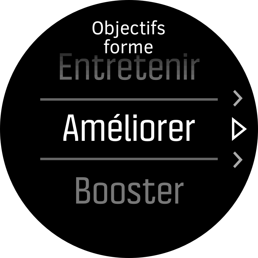

Sélectionnez votre objectif de condition physique :
S3F Select Goal
Sélectionner l'option « entretenir » si vous êtes déjà en assez bonne condition physique et si vous voulez entretenir votre niveau de forme actuel. Cette option peut également s'avérer utile pour les personnes qui commencent seulement à faire régulièrement de l'exercice. Après la mise en route, vous pouvez toujours changer d'option pour suivre un programme plus exigeant.
L'option « améliorer » est ciblée sur l'amélioration de votre condition physique aérobie avec une courbe de progression modérée. Si vous voulez améliorer votre forme plus rapidement, choisissez le programme « booster ». Vous pratiquerez ainsi des exercices plus durs et vous obtiendrez des résultats plus rapidement.

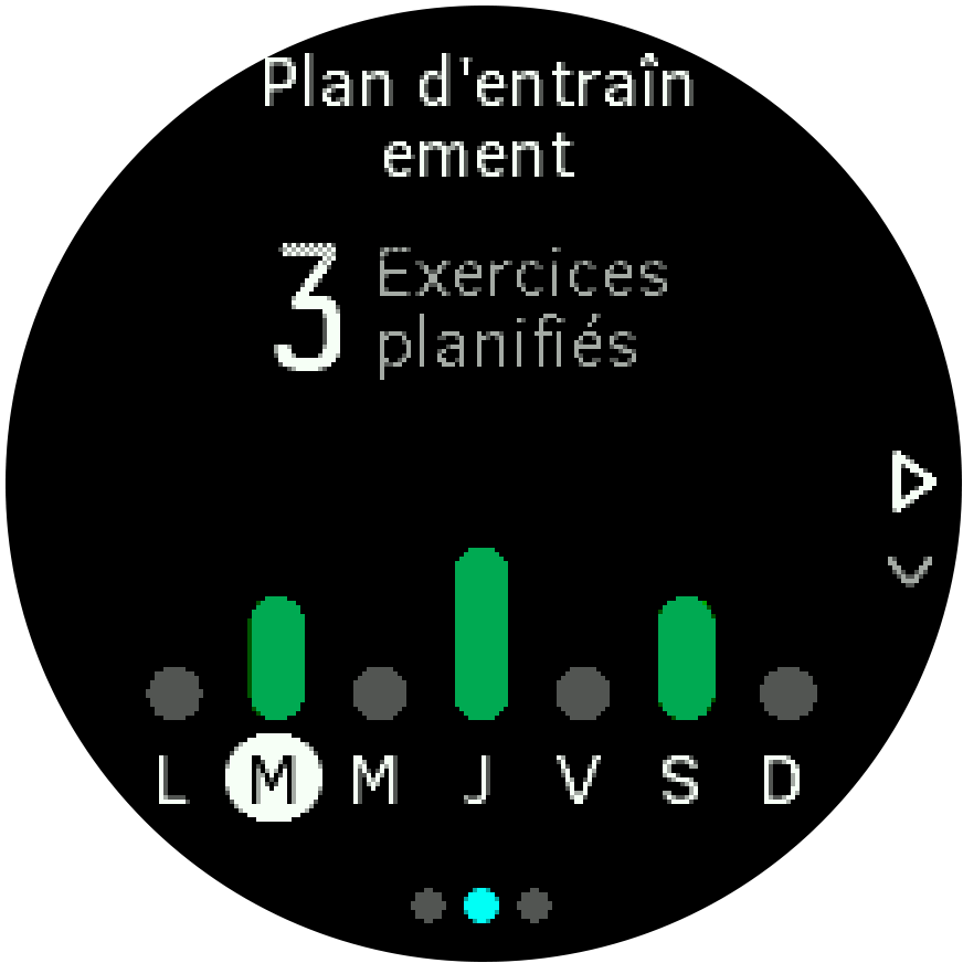

  2. Appuyez sur le bouton central pour voir votre programme pour la semaine en cours.
    SF3 Weekly Plan

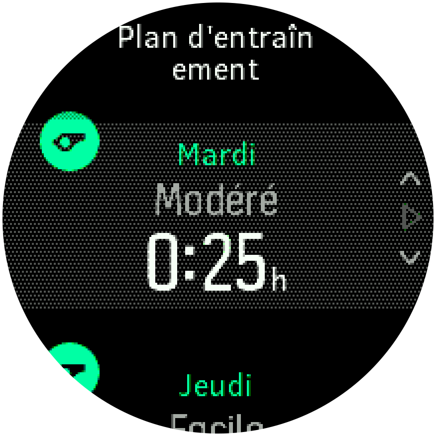

  3. Appuyez sur le bouton inférieur droit pour voir davantage d'informations : journée d'entraînement, durée et niveau d'intensité (basés sur les zones de fréquence cardiaque, voir Zones d'intensité).
    SF3 Weekly Plan Details

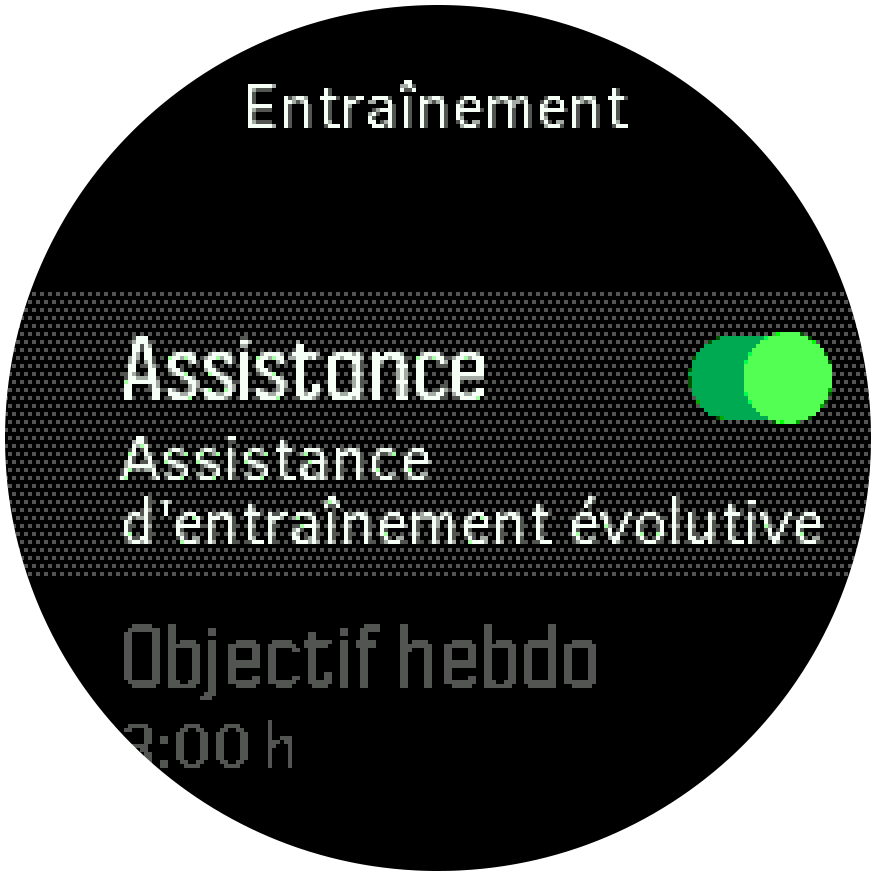

Pour désactiver votre programme d'entraînement personnalisé :
  1. Dans le menu des réglages, allez à Entraînement.
  2. Désactivez l'option Assistance.
    SF3 Guidance

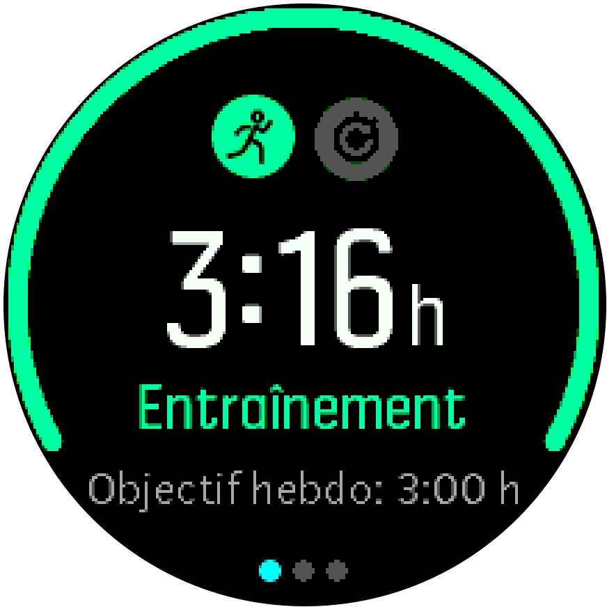

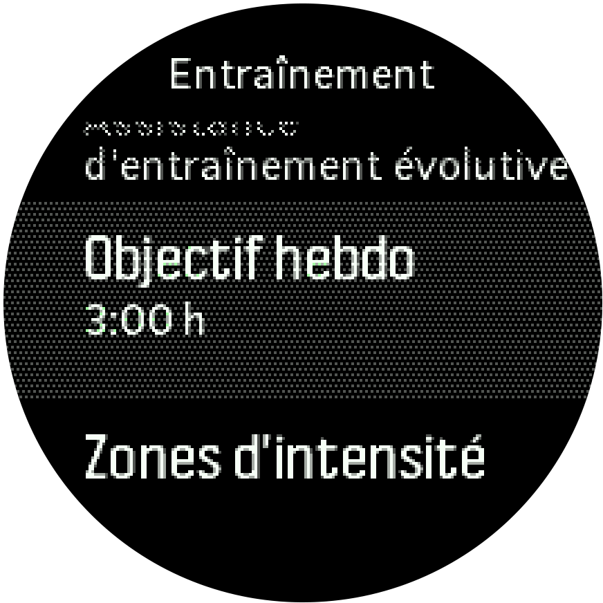

Si vous ne voulez pas utiliser l'assistance évolutive mais souhaitez avoir un objectif d'exercice, vous pouvez définir un nombre d'heures cible comme objectif hebdomadaire dans les réglages, sous Entraînement.
  1. Désactivez Assistance.
  2. Sélectionnez Objectif hebdo en appuyant sur le bouton central.
  3. Sélectionnez votre nouvel Objectif hebdo en appuyant sur le bouton supérieur ou inférieur droit.
    SF3 Weekly Goal
  4. Confirmez en appuyant sur le bouton central.
