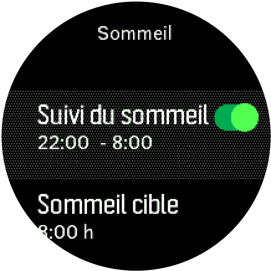

  1. Allez dans les paramètres de votre montre, faites défiler les options vers le bas jusqu'à Sommeil et appuyez sur le bouton central.
  2. Activez l'option Suivi sommeil.
    sleeptracking setting Trainer
  3. Réglez vos heures de coucher et de lever en fonction de vos plages habituelles de sommeil.
La dernière étape consiste à définir vos heures de coucher et de lever. Votre montre utilise cette période pour déterminer quand vous dormez (pendant le temps que vous passez au lit) et va ainsi restituer l'ensemble de votre temps de sommeil comme une seule séance. Si vous vous levez pour boire un verre d'eau pendant la nuit, par exemple, votre montre continue à compter votre temps de sommeil lorsque vous vous rendormez comme faisant partie de la même séance.
Si vous vous endormez plus tôt ou si vous dormez plus longtemps que les heures de coucher et de lever que vous avez définies, votre montre suivra votre sommeil tant que ce dernier reste compris entre l'heure de coucher et l'heure de réveil programmées.
REMARQUE:
Si vous allez au lit à un moment situé très en dehors de vos heures de coucher et de lever, la montre peut ne pas comptabiliser cette séance de sommeil.

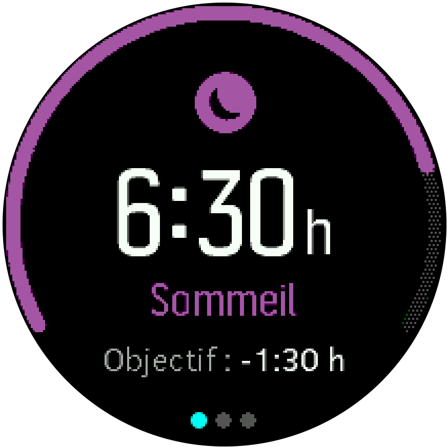

Vous pouvez suivre la tendance générale de votre sommeil avec l'analyse du sommeil. Sur le cadran de la montre, appuyez sur le bouton inférieur droit pour consulter l'affichage de la durée Sommeil. La première vue présente une comparaison de votre dernier sommeil et de votre objectif de durée de sommeil.
SF3 Sleep Last Night
Dans l'affichage du sommeil, vous pouvez appuyer brièvement sur le bouton central pour voir la durée moyenne de votre sommeil puis votre fréquence cardiaque moyenne pendant votre sommeil sur les sept derniers jours. Un appui sur le bouton inférieur droit vous permet de voir les données sous forme numérique plutôt que sous forme graphique.
